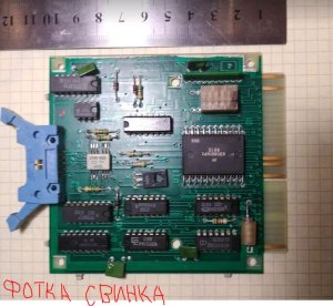

    Кто желает чистую платочку усилка МПИ ЦП - записывайтесь ( просто объявите желание приобрести, без каких-либо обязательств ).
    Срок поставки - вероятно, первая половина лета 2019.
    С МГТФ подойдет и к БК11М.
    Цену пусть назначает Заказчик - господин falanger.
    ( Т.к. все проектные работы и изготовление - платное ).
    Комплектацию, вероятно, можно запросить у Свинки.

    Во первых я не господин а товарищ. А во вторых по цене - надо смотреть себистоимость получившихся плат как за сами платы и их заказ так и за пересылку до "распространителя". Себе в ущерб никто работать не будет, хотя расходы на разработку я оплачу. Комплектуху будет уже каждый сам доставать кто во что горазд. И физическую отладку плат с реальным железом я не могу обеспечить, УКНЦ до меня еще не доехала, и тем более пока нет корзины ДВК-Э60.
    Так что если кто хочет - включайтесь в проект тоже. Желающие могут пожертвовать MM по 500-1000 р на оплату разработки герберов и заказ установочной партии платок.

    Улучшенный 3-й лист :
    Применять совместно с улучшенным 2-м листом Э3.
    ДД4 - ЭКР1564ЛА3, с др. типономиналами могут быть проблемы.
    При замыкании S4 УКНЦ превращается в КЦГД, возможно с некотрыми особенностями. Вектора прерывания - 60 и 64.

    мне видится раздельное питание укнц (не лезть туда) и корзины
    откуда правильно запитать АП2 и остальную логику???
    понятное дело что ОК АП2 на корзину - со стороны корзины
    21.04.2006
    город Черняховск
    1,102
    29
    9 сообщений
    Надо делать как делается раздельное питание на РС и принтерах.
    Между устройствами только сигнальные линии + GND. Питание интерфейсной части со стороны УКНЦ - от ее БП, питание со стороны корзины - от корзины.
    И не страдать фигней с пробросом питания от корзины на УКНЦ.
    18.02.2016
    636
    36
    56
    45 сообщений
    Блок питания УКНЦ не потянет силовую МПИ. Однозначно!
    у принтера совсем другая скорость передачи и длина кабеля по-меньше чем в стандарте Q-BUS (мы его называем силовой МПИ)
    так что для обслуживания силовой МПИ нужно не меньше Ампера где-то взять. Вы же хотите МПИ а не принтер
    у ПиСи блок питания жырный. И если б к lpt порту pc можно было подключить параллельно 20 принтеров да еще со скоростью 10мгц им сигналы посылать. В соседнюю комнату...
