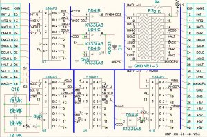

С чего бы это вдруг? Если не допускать контактов по линиям +5В (соединены только земли) и использовать исправные БП (без КЗ между выходными цепями и сетью 220), то ничего страшного не должно быть. Ну, конечно, еще не дергать этот адаптер в УКНЦ на ходу - сначала повыдёргивай все из розеток, потом можешь дергать платы и пр. И вообще, золотое правило действий с любым оборудованием, которое кормится от разных БП - соедини земляные провода (линии 0 вольт) всего оборудования хорошим таким проводком, порядка 2.5 кв.мм. Причем так соедини, чтобы оно не отвалилось случайно. Хорошей клеммой под винт на кузов, или что-то еще в том же роде.
Ну, и кормить эту плату однозначно следует от корзинки с БПС 6-1 или что туда подключат. С шиной ЦП УКНЦ соединяются только входы-выходы АП2. Если эти АП2 будут обесточены, это не должно влиять на УКНЦ - входы м/с ТТЛШ, как и выходы с открытыми коллекторами, при обесточенной микросхеме, для внешних ТТЛ-совместимых цепей представляют собой запертые диоды со своей (сравнительно, небольшой) емкостью, ну, плюс емкость монтажа...
+1.5 в. на входной части АП2 вполне достаточно для прокола 1801ВМ2 и 1801ВП1 при отсуствии питания на них.
Граничное безопасное напряжение на выводе 1801-й серии - не более 0.5 в. выше питания. Ну кроме разве что 1801РЕ2 - там уже несколько более трезвые господа трудились, и её весьма сложно пробить.
Улучшенный 3-й лист Э3 :
При установке S4 происходит реверс :
VIRQ
INIT
BS7
SYNC
DIN
DOUT
RPLY
И отключение :
DMGO
А так же фиксация на уровне 0в. в УКНЦ :
DMR
SACK
Перемычку для ввода в УКНЦ сигнала EVNT от БПС6-1 лучше не устанавливать, если нет крайней необходимости брать частоту таймера от электросети.

Давайте определитесь что делать с питанием чтобы ничего не спалить, потом дорабатывайте схему и разводку печатки.
не понятно зачем тянуть проводом IAKO с ВМ2
ведь есть же на разъеме на пине 17 он же пропущенный через 3 периферийных бис материнки УКНЦ
или очень надо отключить ЦП и подключить 3-й процессор из корзины и сунуть ему "'эмулятор терминала"
так есть же последовательный стык. Можно начинать писать программу для УКНЦ
