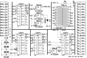

    Улучшенный 3-й лист Э3 :
    При установке S4 происходит реверс :
    VIRQ
    INIT
    BS7
    SYNC
    DIN
    DOUT
    RPLY
    И отключение :
    DMGO
    А так же фиксация на уровне 0в. в УКНЦ :
    DMR
    SACK
    Перемычку для ввода в УКНЦ сигнала EVNT от БПС6-1 лучше не устанавливать, если нет крайней необходимости брать частоту таймера от электросети.

    Давайте определитесь что делать с питанием чтобы ничего не спалить, потом дорабатывайте схему и разводку печатки.

    Цитата Сообщение от falanger Посмотреть сообщение
    определитесь
    Без каких-либо вариантов - от БПС6-1.
    Остальное - троллинг.

    не понятно зачем тянуть проводом IAKO с ВМ2
    ведь есть же на разъеме на пине 17 он же пропущенный через 3 периферийных бис материнки УКНЦ
    или очень надо отключить ЦП и подключить 3-й процессор из корзины и сунуть ему "'эмулятор терминала"
    так есть же последовательный стык. Можно начинать писать программу для УКНЦ

    https://cloud.mail.ru/public/3i4y/32hePxNzx
    Э3 усилителя МПИ в ПДФ. Дружно ищем баги.

    Есть мысль перевернуть АП2 к укнц передом а к корзинке задом. Тогда для не очень богатых потребителей появится возможность использовать шинники 589АП16. Ну и предусмотреть управление для них так как отличается от АП2. С перемычкой на этапе пайки
    А беду с использованием АП2 зеркально к АП16 зеленоградцы использовали по всех МС1201.хх

    Цитата Сообщение от svinka Посмотреть сообщение
    589АП16.
    Они с 3С. А идеология МПИ - Ок.
    При Ок нет необходимости в вылавливании ответов устройств - всё происходит натурально и красиво.
