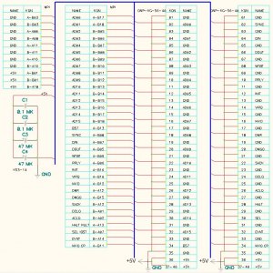

    Обсуждение и проектирование по теме :
    Усилитель на АП2 для корзинки ДВК, подключаемый к слоту СА УКНЦ
    Ну, соответственно, кучка КР531АП2, 555ЛП5, НР1-3, коннектор шлейфа к корзинке.
    Прошу написать список желаемых сигналов, кроме AD00-AD15, BS7, SYNC, DIN, DOUT, WTBT, RPLY, INIT, VIRQ, IAKO ( от УКНЦ ).
