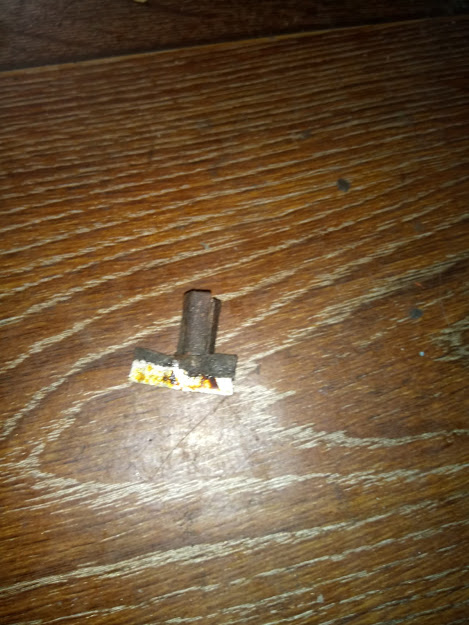

    думаю об впихивании медной трубочки внутрь
    Фигня затея, я с холодильника трубку прикручивал с использоаванием асбестовой нити...
    тут умные дядьки с латуни сами себе точат под любые диаметры на токарке...
    Я вообще такое брал себе после того как отверстие раздолбалось до 2,5
    https://ru.aliexpress.com/item/10pcs...496433edUpk9ay
    Пока манжета новая и смазаная то все хорошо, как только манжета подраной становится то поселяется "компресионная лиса" и приходится 2...3 раза "клацать" прибором на ногу..
    Я вообще раньше такой фигней пользовался и была где-то вторая длинеее для 24 ногих :
    Последний раз редактировалось siemensC35; 04.05.2019 в 18:39.
