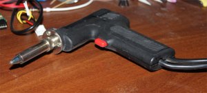

    тут дядьку и не колишит ширина отсоса и то что он не греет
    Печально что ты не понимаешь разницы ,как будет работать отсос на двусторонней плате с металлизацией... Между тем что тут показывают на видео.
    То что на видео оплеткой выпаивается за полторы минуты и красивее )
    наверно представляю
    Греет он паяльником, а припой удаляет оловоотсосом.
    А вот тут и греет, и припой удаляет оловоотсос.
    https://www.youtube.com/watch?v=R1mCDeOp-BU
    смотрите примерно с 1:25 минуты.
    Принцип работы, т.е. всей операции по выпаиванию разный.
    P.S. Ну, или вот здесь посмотрите
    https://www.youtube.com/watch?v=XDod-obw6Iw
    Можете и другие ролики посмотреть по фразе, например vacuum desoldering station how to.

    ...для выпаивания микросхем в промышленных масштабах...
    Ну почему в промышленных-то? Например, у меня такой же по принципу, но дешевле и использую я его в своем домашнем хобби. Просто работать хорошим инструментов не только приятно, но и удобно и главное производительнее. А то мужик вроде бы телики ремонтирует, а для ремонта использует "молоток и зубило", хорошо хоть ногти подстриг. Любую работу, за которую планируешь получать деньги, нужно с покупки хорошего инструмента начинать.
    Но я не планирую получать деньги с ремонта спектрумов
    а инструмент никогда не окупиться и скорей будет всегда лежать на полке...
    но мне это не хобби
    и нет никакого желания этим заниматься
    просто надо починить (и чинить при необходимости) свои машины
    тк за меня это никто не сделает...
    ну и да
    есть желание заиметь несколько компов
    которые тоже придется собрать...
    Про получать деньги я имел в виду мужика с Вашей ссылки.
    Как Вы будете делать отверстие для гардин – с помощью шлямбура и молотка или с помощью перфоратора и сверла? Ну и думаю, гардины Вы не каждый день вешаете.
    Вот мое рабочее место (и это только 1/3 часть стола) и оловоотсос о котором говорил. Ну и денег я на этом скажем, так … не зарабатываю (рядом стол, на котором я немного подрабатываю). И когда я все это покупал, то даже и не думал о какой-то окупаемости. Разве люди думают об окупаемости покупая колбасу и брюки?
    но мне это не хобби
    Если Вам это нужно разово, то вам нужен не оловоотсос, а оплетка и паяльник, а еще лучше человек который отремонтирует.
    такого фиг найдешь
    он заломит сумму по цене готового изделия
    думая это и мне под силу
    оплетку посмотрю
    видео понравилось
    а пока приловчился иголкой
