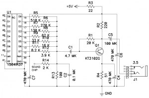

    дополнения
    Звук - чип и ковокс стерео.
    Адреса - сменные, возможные варианты :
    1777х0 - ЭСППЗУ
    1777х4 - чип звука
    1777х6 - ковокс стерео 8 бит.
    Выход - на наушники 1 вольт.
    Обращаю внимание, что есть только 1 заявка из необходимых 10 шт.
    Если кто пожелает - можно добавить и джойстик по типу от БК0010.
    Примерная Э3 выхода звука :
    Резистор R13 указан ориентировочно, возможный диапазон номиналов - 300....51 ом.
