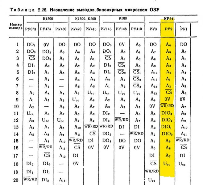

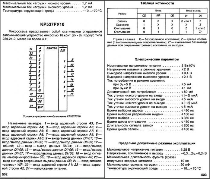

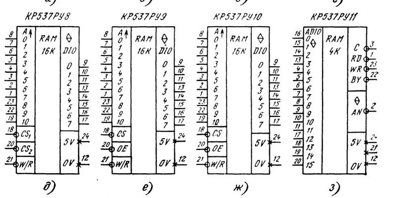

    Уже не в первый раз сталкиваюсь, изучая схемы с использованием микросхем памяти КР537РУ10. В разных источниках отличаются расположение адресных выводов. Примеры приложил. Это касается и готовых проектов выложенных на этом же форуме. Тоже самое с КР541РУ2. Чему верить?

    У меня все по варианту Ж.
    Совпадает по цоколевке с РФ кой такого же обьема.

    Первой картинке верить низя так как она из многотомника Нефедова. верьте цоколевке Импортного аналога

    А верную цоколевку КР541РУ2 не подскажите?

    Этим данным можно доверять? Сходится с аналогом 2114
