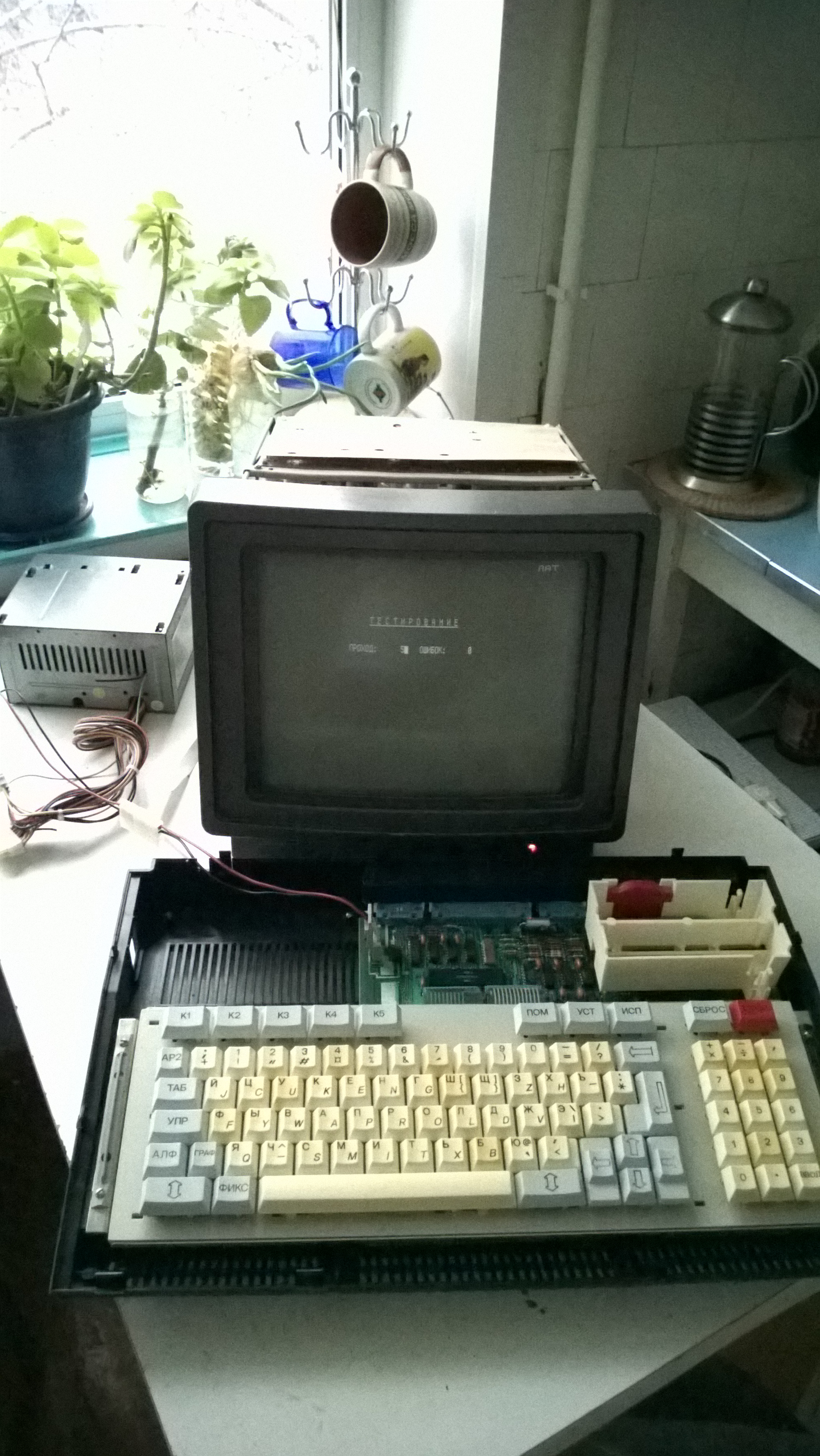

    Пополнение в моём компопарке. Теперь снова есть (в достаточно рабочем состоянии) третий мой комп. Квант-4С - четвёртый
    От 05.03.2018
    Опять отвлёкся от Кванта, что бы повозиться с УК-НЦ.
    Результат - два более менее работающих аппарата - КВАНТ-овский и СЭМЗ-овский варианты.
    На СЭМЗ можно сказать - идеальное видео, на КВАНТе - похуже.
    Работа с флопами - СЭМЗ - на тройку, КВАНТ - на двойку. То ли контроллер дурит, то ли надо чистить контакты слотов.
    На СЭМЗ все мелкосхемы для С2, он изначально без блока питания - бум делать под ATX.
    На Кванте нет мелкосхем для С2, он изначально без блока питания - но к нему добрые люди приделали ATX. Думаю допаять нужное для С2 и доделать под ATX (чтоб +12 -12 в подавалось)
    Ещё один КВАНТ-овский - похоже в доноры - даже звука нажатия клавиш нет.
    Ну и надо дочищать от пыли-грязи, хотя некоторое количество её я уже... Основной геморрой - чистка клавиатуры. Сами платы можно душем
    Один из двух более менее рабочих УК-НЦ (пока гонял только встроенный тест, толком работы с флопами не проверял) и монитор MC 6105.14

    Постараюсь сегодня, по минимум, допаять разъёмы для питания УК-НЦ всеми тремя вольтажами +5В (есть), +12В и -12В. По максимуму - придумать, как проверить С2. Идея пока простая - замкнуть вход на выход и написать прогу, которую можно будет (из за размера) ввести в кодах даже с пульта. Ну и может будет время поковыряться ещё с контроллером флопов.
    Работающий СЭМЗ с С2
    Работающий Квант без С2
    Неработающий Квант без С2 (как минимум - нет кварцев)
    Неработающий Квант с С2 (похоже, не запускается ПП)
    Неработающие в планах - восстановить. По хорошему - везде добавить С2. Так же в планах - сделать разъем для питания через АТХ.

    Хорошая новость - второй купленный МС 6105.08 (по крайне мере так написано сзади, несмотря на всю внешнюю похожесть с МС 6105.14) - тоже рабочий.
    Нашёл антенный разъем - так что у меня теперь два кабеля выхода ВМ - один на антенный, второй на DIN5 (не помню, как он по-русски называется)
    Чем мне эти мониторы понравились - у них выведены сзади регуляторы частоты кадров и частоты строк. В отличии от колокольчика - если делать подключение к Кванту - выставить частоту кадров можно без разборки монитора.
    Поигрался с мониторами. У одного болезнь - яркость начинает прыгать, у второго - через какое то время после включения как будто какая то наводка на сигнал. На неконтакт антенного разъёма вроде не похоже - слегка покрутил его в гнезде - не пропадает. Кондёры?
    Причём эта "наводка" сильнее всего в той строке, где ЛАТ светиться. Сейчас УК-НЦ гоняет тесты - на надписи ТЕСТИРОВАНИЕ уже значительно слабее. Пробовал менять монитор на другой - вроде как не от УК-НЦ прёт - "наводка" исчезает
