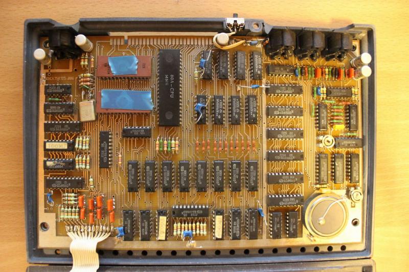

    Доброго всем дня. Имеется вот такой вот клон спектрума - Нажмите на изображение для увеличения.
Название:	IMG_1649 - копия.jpg
Название:	IMG_1648 - копия.jpg
    Компьютер не включался, возможно, лет 20. И вот настал его час. Я спаял переходник на SCART, подключил к телевизору. Первое, что бросилось в глаза - неестественно розовый фон. Все 3 цвета тем не менее, присутствуют. Картинка четкая. Но это полбеды. При попытке загрузки с магнитофонного входа, начинаются срывы синхронизации. Причем в ожидании и собственно, в процессе загрузки, выглядит по-разному. Иногда программы грузятся, иногда нет. Снял видео, но весь кошмар передать не удается - камера телефона издает звук в аудиовыход телефона, с которого грузится игра и загрузка вываливается в ошибку. Итак, вопрос - куда копать?
    Ссылка на файлообменник с видео - https://hdd.tomsk.ru/desk/ufhybxkz

    SaTaN5076, Извиняюсь за оффтоп, кассет с играми не осталось случаем?) А по поводу видео я бы попробовал просто Ч/Б вариант на композитный вход подать (видео на сигнальный провод, землю на корпус)

    У меня тоже загрузка срывалась, попробуйте со смартфона грузить программой PlayZx

    Видимо аналоговая часть, загрузчик с магнитофона, плохо развязана от цифрового шума компа... Попробовать конденсаторы на развязке поменять?
    Поиграйтесь(больше/меньше) резисторами на синхре

    Ой, блин... Тогда вопрос срывы синхронизации загрузки или срывы синхронизации изображения во время загрузки?

    В Дельте С02 такая же проблема с GBS8200..На экране с надписью Sinclair..... все четко, как только переходим в режим загрузки, синхра начинает сходить с ума..Помогает подсаживание резистора..Номинал вот только точно не помню, надо аппарат вскрыть

    Кассет на него нет и никогда не было...Я новичок) 33х летний) ЧБ вариант на композитный вход пробовал, цветов нет, глюки те же.
    Вы наверное не поняли. Срывается не загрузка, а синхра на экране. Загрузка на видео срывается, потому что камера телефона в момент начала съемки дилинькает на выход звуком, откуда грузится программа, поэтому и глюк. Для загрузки как раз таки PlayZX и использую..
    Забрал сегодня на работу - погляжу, что там с армянскими сухофруктами....по результатам отпишусь.

    Пробовал. И внешними резисторами, и подстроечником на плате. Изображение темнеет, чернеет, синхра пропадает вообще. глюки остаются.
    Срывы синхронизации изображения, причем часто ещё и сам комп зависает. Зависит от загружаемой программы. Если лёгкая и малоцветная - ещё что-то можно увидеть. Если программа с отрисовкой заставки - картинка пропадает совсем. Телек пишет - нет сигнала.
    Подсаживаение какого резистора? На синхре? Не помогает(
    зы. Схему на свой клон нашел. Подходит от Парус-ВИ201.

    Проверил электролиты. у всех 5ти, что были на плате, емкость в норме. а вот ESR у трех штук зашкаливал..заменил 3 конденсатора, вечером дома проверю, есть ли изменения..

    Электролиты лучше все поменять,не взирая...
    Ну если так логически порассуждать, может наводки какие-то даёт?
    У меня вот синхра выкабенивалась от того, что я ноль подпаял к самой плате на общую землю, а не в 5-din
