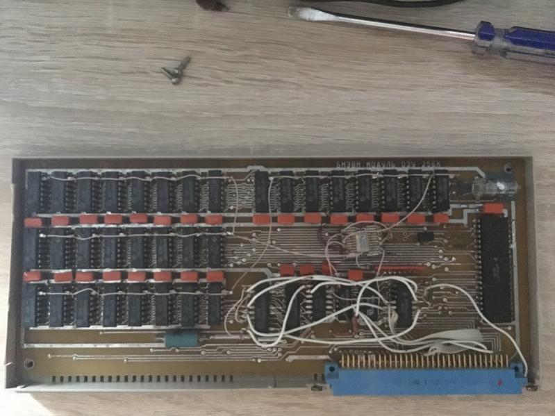

    Ничем, кроме того, что IS61C1024 у меня просто были в наличии. Конечно, можно строить расширитель на любой доступной SRAM, в том числе и на K6X4008C1F-DB70 . Весь вопрос упирается в доставаемость данных микросхем и их цену. У меня их, например, нет. И в ближайших розничных радио-магазинах тоже.
    Ясно. Просто в теме поднимался вопрос о изготовлении платы, и как мне кажеться для повторяемости, лучше использовать к6х. В идеале добавив поддержку ems.
    В свое время я, имея два модуля по 256к, напаиванием второго ряда памяти и мелкими доработками получил два модуля по 512к. И жаба давила от невозможности использования одновременно. Тогда один из модулей был еще доработан и получено 768к + некое подобие ems, которое использовалось под рам-диск.
    Этот доработанцй модуль сохранился :-) работоспособность, правда, сомнительна.
