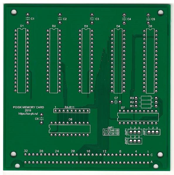

    Ну вот наконец платы получены!
    Выкладываю фото платы и герберы как и обещал.
    По всем остальным вопросам в личку.

    Бом?, прошивка та же? я смотрю тут перемычки новые,
    сборка 10к я так понял, кондеры 0.1, галка, ап6, а три резистора?
    Спрашиваю не в личку, т.к. может кто собирать еще будет и список деталей пригодиться.
    Прошивка таже что и была!
    Перемычки с заделом на будущее , Tronix планирует что то еще добавлять в прошивку,
    расширять функционал платы, резисторная сборка от 4,7 ком до 10 ком.
    Резисторы на перемычки все по 10 ком.
    Конденцаторы на 0,1 мкф.

    Jlcpcb не принимают, точнее приняли но не делают,
    жалуются на растояние между переходным и дорожкой 0.107мм,
    говорят не могут такого((

    Спаял расширитель на плате от Atomic. Работает, ошибок нет. Из непривычного - тонкая плата (1 мм.), но на прочности это не сказывается. В корпус помещается идеально.
