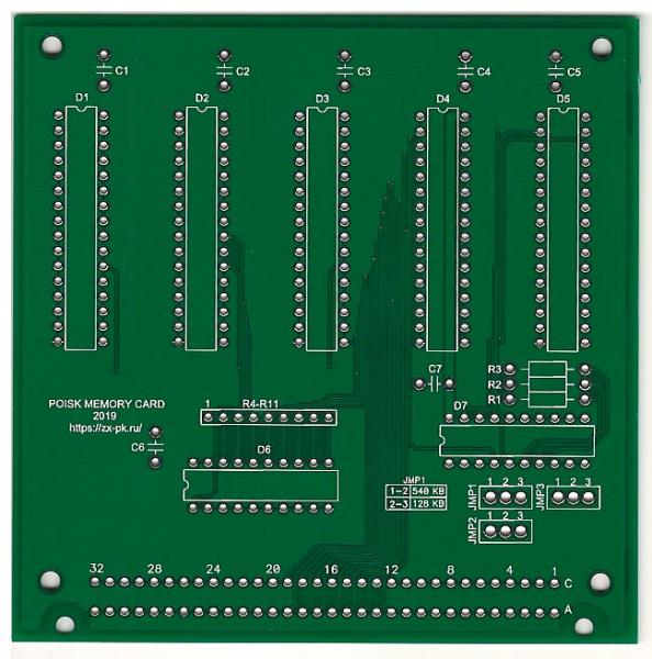

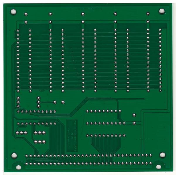

    Ну вот наконец платы получены!
    Выкладываю фото платы и герберы как и обещал.
    По всем остальным вопросам в личку.

    Бом?, прошивка та же? я смотрю тут перемычки новые,
    сборка 10к я так понял, кондеры 0.1, галка, ап6, а три резистора?
    Спрашиваю не в личку, т.к. может кто собирать еще будет и список деталей пригодиться.
    Прошивка таже что и была!
    Перемычки с заделом на будущее , Tronix планирует что то еще добавлять в прошивку,
    расширять функционал платы, резисторная сборка от 4,7 ком до 10 ком.
    Резисторы на перемычки все по 10 ком.
    Конденцаторы на 0,1 мкф.
