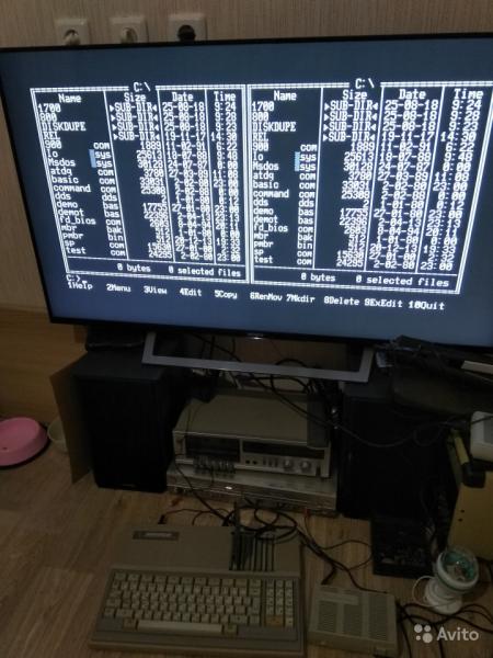

  11. #40
    11.04.2009
    Архангельск
    131
    87
    33
    18 сообщений
    Цитата Сообщение от Savoj Посмотреть сообщение
    А кто нибудь может написать что -Поиск- со 128 Кб внутренней и плюс 256Кб с дискеты загрузил DOS5.0 а потом с той же дискеты загрузил Волкова?
    Под ДОС 3.3 точно работает в конфигурации 128Кб основной + 256 внешней. С IDE-CF
