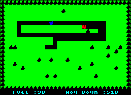

    Это уже следующая поделка. Есть AY музыка (тоже позаимствованная), beeper звук.
    До сих пор не могу понять как музыка проигрывается. Есть даже сохранение таблицы рекордов на диск, в свой же файл кодов. К управлению надо привыкнуть, изначально "QAOP", "Space" - пауза, "T" - выход.
    П.С.:Нашёл глюк, не была инициализирована в начале клавиша "пауза". Больше часа потратил, чтобы её прописать. Как поставить в эмуляторе Unreal знак "=" так и не нашёл (ни методом тыка, ни поиском - здесь начинающие познавать бейсик48 точно устают). Использовал хитрость, навёл на строку где были прописаны команды, нажал "Ё", подменил номер строки и дополнил, оставив знак "=", который уже был. Но вопрос актуален, как его поставить?
    спековские шифты могут быть по-разному назначены на PCклаве,
    но попробуй правыйShift+L
    Спасибо, ведь догадывался, что шифты не равнозначные, всё получилось!
