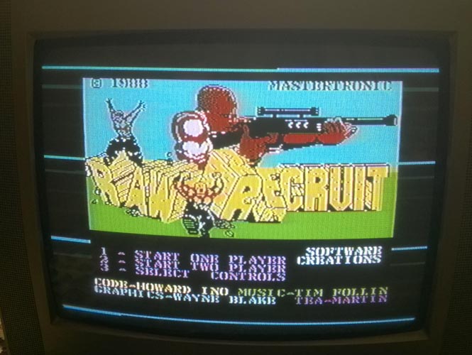

    Подскажите пожалуйста, в какую сторону смотреть.
    Подключил по композиту (обычный видео тюльпан), в целом изображение хорошее, но есть два неприятных момента
    1) Изображение сдвинуто вправо на 2 знакоместа, при этом бордюр нормальный, но слева шире, справа уже, длина INT 28, близко к оригиналу. (При подключении по SCART в режиме RGB ситуация аналогичная)
    2) Есть слабое свечение того же изображения сдвинутого на одно знакоместо влево

    Подключил по композиту (обычный видео тюльпан), в целом изображение хорошее, но есть два неприятных момента...
    Надо бы уточнить, что подключил... SECAM-кодер? PAL-кодер? Китайский конвертер? Или это какой-то клон со встроенным кодером? Или какой-то из фирменных Спектрумов?

    Кворум БК-04 расширенный до 1Мб, выход взят с сигнала VIDEO, кодер секам выдран нафиг
    Схема с моими изменениями
    kvor_mod.zip
    Насчет артефактов выяснил, они получаются в районе C36, без C36 они пропадают, но цвета получаются не совсем естественные, видимо получается задержка...
    Избавился от артефактов, поставил конденсатор 150пФ от R103 на землю, правда это всё-таки не совсем корректно, но пока что сойдет.
    Открытым остается вопрос смещения экрана.
    Всё, решил проблему, повесил 11 ногу D34 через 100нФ на землю, всё сдвинулось как надо.

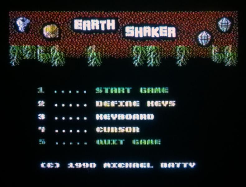

    Вот финальное изображение
    Обе проблемы решил, всем спасибо за помощь

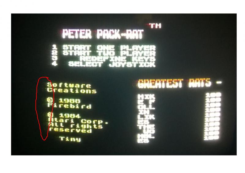

    Подниму старую тему, т.к. снова назрела.
    Подключил кодер пал на CXA2075M, сначала всё было коряво и моргало, были некоторые искажения.
    Опытным путем выяснилось, что всему виной моя предыдущая доработка с установкой конденсаторов на /SYN и /BLANC, убрав эти конденсаторы получил очень чистое изображение на PAL кодере, но, ОПЯТЬ изображение сдвинуто на 1 знакоместо вправо.
    Вот такая картина
    Подскажите, если кто знает в какую сторону копать, а то уже всё что только можно перепробовал.
    Первое что приходит на ум, это либо бордюр удлиненный либо что-то с синхрой (запаздывает или еще что).
    Такая фигня появилась вроде после замены рушек на 1Mb DRAM NN514405BJ-60, но на 100% не уверен.
    Вот так выглядит синхра

    UPD: нашел небольшое временное решение, поставил 100нФ на D34.8, сдвинулось, цвета не прыгают. Короче, как я понял, такие вещи лечатся только задержками?

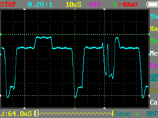

    Вот так выглядит синхра...
    А так выходной сигнал PAL на заставке 128 меню...
    Если судить по делению шкалы на картинках, то там не 64 мкс, а 50 мкс между строчными синхроимпульсами. Получаем 1\50мкс = 20 кГц строчная.
    Последний раз редактировалось SergeyLLL; 23.02.2017 в 08:45. Причина: опечатка

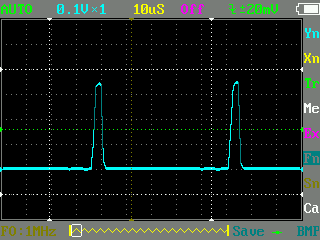

    вот и я не пойму, схема такая
    посмотрел осциллографом
    OSC - 7MHz
    DC0 - 3.5MHz
    DC1 - 1.75MHz
    DC2 - 0.875MHz
    V0 - 110мкс
    H1 - 4мкс
    H2,H3,H4,H5 - 8,16,32,64мкс соответственно
    V1 - 125мкс
    V2 - 500мкс
    V3 - 1мс
    KSYN - 50Гц
    а вот на 4 ногу D46 (из которой идет /SYN) приходит период 54мкс, изображение сдвинуто вправо,
    но, прилепленный конденсатор на D34 дает сдвиг обратно влево.
    Подозреваю, что такой сдвиг некорректен и нужно добиться 64мкс на строчном импульсе, а не 54.
    Вопрос, если я просто H5 туда подключу, получится ли добиться требуемого результата?
    PS: напомню, что это Кворум БК-04
    PS2: H5 ничего особо не дало, разве что пропали бордюры сверху и снизу и цвет криво стал работать
    PS3: ладно, лучше оставлю как есть с конденсатором, а то окончательно его добью )))

    Это с 4 ноги, горизонтальный синхроимпульс, 54мкс (~18.5кГц)

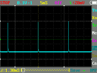

    Это с 5 ноги, кадровый синхроимпульс, 20мс (50Гц)

    Не рассмотрел фото экрана тв, мне показалось, что это синхронизации нет, а это картинка на экране такая.
    Все равно смущает СИ 54 мкс.

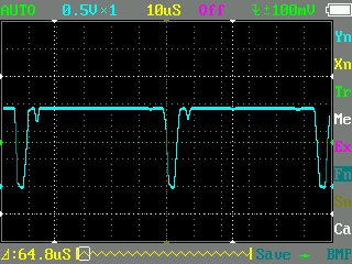

    На всякий случай покажу, что у меня на входе и выходе кодера.
    На входе сигнал кодера SYNC (кадровый импульс и смесь КИ + СИ = SYNC с компьютера)
    Вот что на выходе Green компьютера и на выходе кодера (на тюльпане). На экране белое поле, начальный экран "1986 Sinclair Research Ltd"
