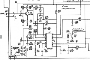

    Может кто раньше чинил кинескопные мониторы ? Хочется понять это дефект кинескопа или надо еще покопаться на плате ?
    Фото с самого распростаненного Ч.Б. монитора Электроника 6105
    тут виден наверху обратный ход луча
    тут опять же вверху экрана сетка загибается
    тут сетка загибается еще больше, но и сетка мельче
    может видел кто подобный дефект, может книги какие есть с описанием подобного ?

    Уж кинескоп точно нИ при чем. Развертка.
    Обратный ход вверху обычно при неисправности кадровой развертки, корежит когда - возможно уровень сигнала большой. итд

    да я тоже об этом думал, а почему тогда корежит больше при более частой сетке и меньше при шахматке ?

    Частота сигнала в первом случае выше.

    А что за монитор? Я знаю, что у "Колокольчика" (и ему подобных по схеме) весьма плохой сепаратор синхросигнала. Сам монитор построен на обычной К174ХА11. Даже у ВТ32 он ханыжный (на той же микросхеме), поэтому я дорабатывал по схеме из 3УСЦТ, он достаточно надёжный:

    Ну даа, елси типа "колокольчик" - то все верно, и про сепаратор , и про ХА11. Совсем идеально он у меня никогда так и не работал, скорее приемлимо, на троечку. Оно и 20 лет назад было жалко потраченного на него времени, а сейчас - тем более.

    HardWareMan, 6105 но не колокольчик, а в большом корпусе со встроенным бп, хотя суть таже, я их уже пару починил и таких искажений не наблюдал, трубку переставил туда от другого колокольчика, т.к. у оригинальной трубки отгорела нить накала, отличаются трубки только цифрой в конце (информацию по цифрам не нашел, наверное из выпускали разные заводы в разное время с разным крепежом), микросхему я поставил новую, хотя это не гарантия её работоспособности, буду проверять её и обвязку

    blackinwoman, суть та же, сепаратор нужен нормальный. Но ты можешь попробовать поиграться с размахом видимосигнала.

    HardWareMan, потыкался осциллом, вроде более мене осциллограмы совпадают с нарисованными
    выяснил что сильно влияет крутилка ЧАСТОТА СТРОК, полностью ну удается выкрутить, до нормального результата, но часть искажений убирается, буду смотреть обвязку, смотреть что это вообще за микросхема
