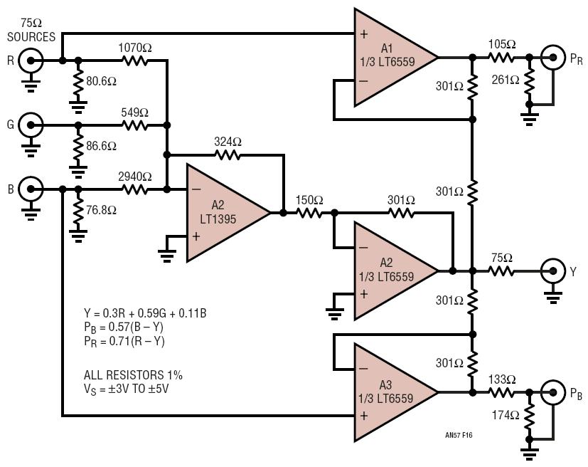

    что такое CGA - я знаю. и у него как раз TTL интерфейс (как и у EGA). отсюда и вопрос. а что за девайс? описание есть?
    да, скарт - аналоговый.
    я вечером сделаю фото моего дивайса но почти аналогичный этому
    и вариант модификации карты которая у меня есть
