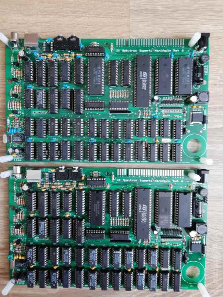

    Всем привет. Собрал Harlequin rev. G. Запустился сразу, но возникли проблемы:
    1. не мигает курсор
    2. шрифт искажен и наклонен в право.
    Пробовал менять все микросхемы на советский (КР1533) и зарубежные (HC). Менял кварцы (14 мГц и 4.433619 MГц). Заменял блок питания (12В).
    К телевизору подключён через PAL. (пробовал на разных телевизорах). Эффект один и тот же.
    Подскажите, куда смотреть. Спасибо.

    Собрал еще один Harlequin.
    Попробовал на старых аналоговых телевизорах, на них все прекрасно отображается.
    На цифровых (LG, Samsung, преобразователе PAL->HDMI) шрифт наклонный.
    Вот две сборки.
    может это из-за выходных транзисторов? у меня BC548CBK. а есть с разными буквами.

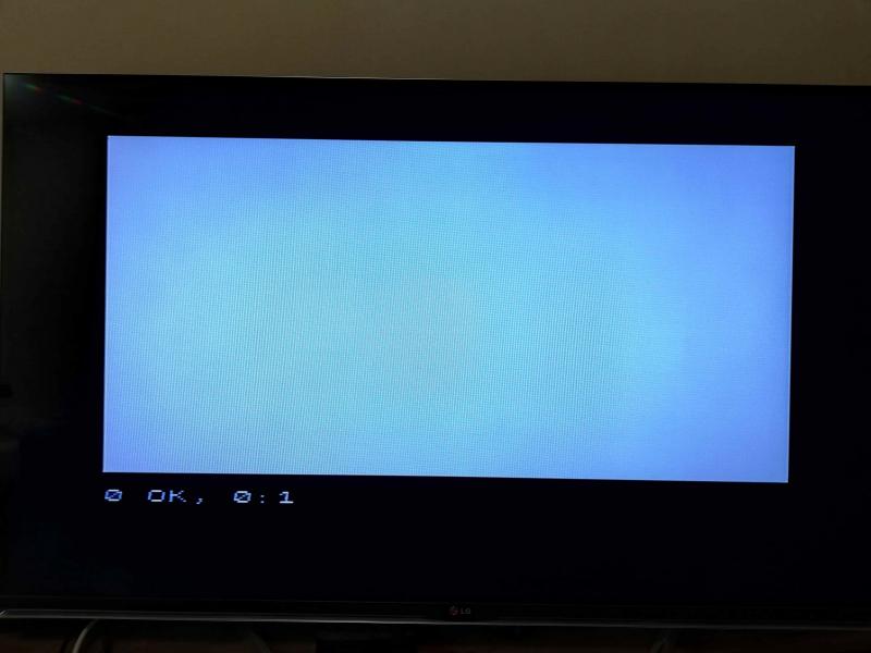

    Вот, что вышло:
    border 0:

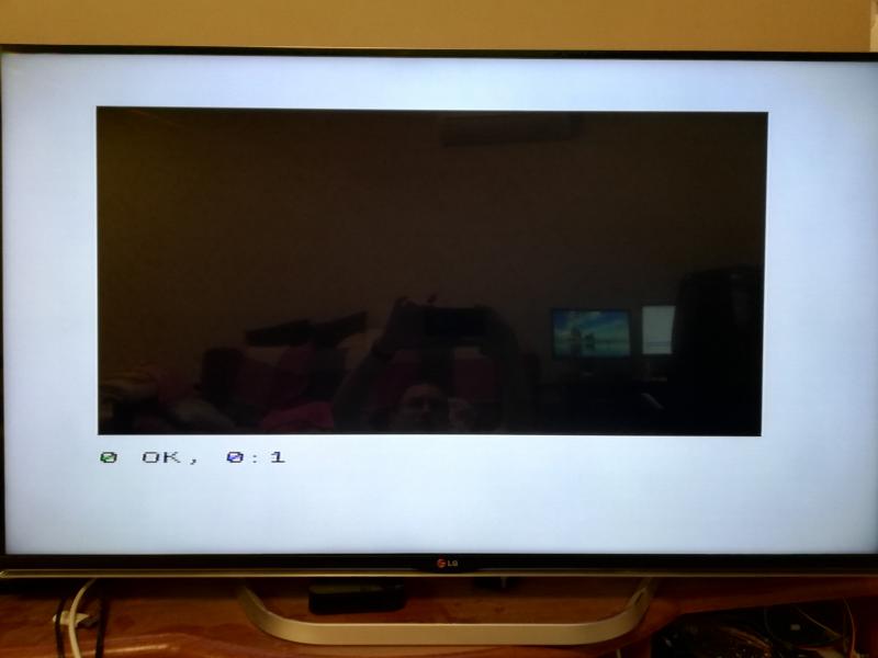

    paper 0: border 7: cls

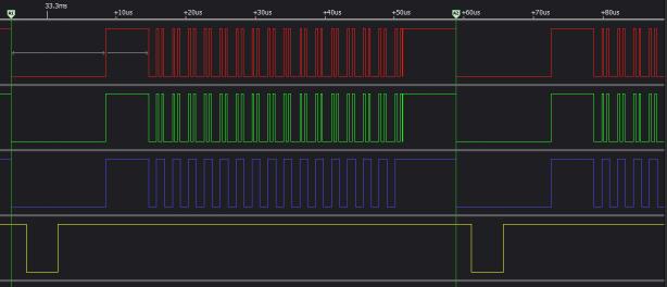

    Вот тайминги с (D31.7, D31.9, D32.7, D29.3)
    Вроде все ОК. Наверное это глючит ad724jr
