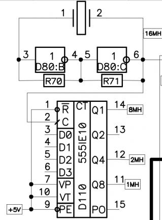

    Цитата Сообщение от radiovoljt Посмотреть сообщение
    Тут скорее всего мой косяк, возможно ошибся при разводке платы в районе U2(дорожки мною в детсве были разодраны при выковыривании ИЕ10, поэтому восстанавливал по "следам" на плате, ошибся мабыть). Скорее всего выв 1 U2 и выв 4,10 U19 были подтянуты на 5v через R106(в схеме ИК31 сигнал CLC8 не подтягивался к 5 вольтам). А сигнал CLC8 приходил на выв 2 U2.
    Это предположение подтвердилось Будучи на обеде глянул родную плату, присмотрелся к дорожке и увидел, что она скрученая была, распрямил и увидел, что она ко 2 выводу идёт. Так, для понимания почему путаница с дорожками произошла...
    Нашёл схему включения ИЕ10, как делителя частоты.Нажмите на изображение для увеличения.
    Вечером на плате внесу изменения
    Внёс, только на выводы 7,9,10 не подавал 5v(как на родной плате), но счётчик всё равно заработал, и сигнал CLC4 теперь восстановлен.
