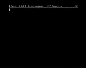

    Уважаемые БКшники, прошу поделиться инфой о ПЗУ языка Пролог для БК0010 или БК0010-01.
    ПЗУ, вероятно, имеет адрес 140000.
    Кто что слыхал на эту тему ?
    На днях сдамплю ПЗУшку и выложу в облако Майл.ру, в 100% формате.

    Так вроде была уже?
    Которая "Пpoлoг-Д 1.0 (C) Copyright 1990 by AW Corp." ?
    Только у меня вроде с чипкодом 02 (120000), если я ничего не путаю...

    Сдампить вот просто так на БК11М нельзя, т.к. ПЗУ на 140000 адресе.

    https://cloud.mail.ru/public/jpnX/5BgfoNUjS
    140000 адрес для БК0010.
    Можете добавлять в диск для модуля ЭСППЗУ.
    к/с 161623
    Должно работать на БК0010 с СОЗУ в адресе 140000-157777 ( 8 ).
    Что и как программировать - не в курсах . У меня на клаве не работают : пробел, СУ, ПР, НР, КТ - т.к. надо менять пленку.
    Как дампил ?
    1. Загрузил программу PRG.SAV
    2. Перезапустил БК11М с удержанием клавы.
    3. Вставил в колодку на плате ПЗУ "Пролог".
    4. Набрал в адресе 10000 ( 8 ) программку, которая включает 12-ю страницу ПЗУ, ждет 10 сек ( в которые надо отключить 324 ПЗУ БК11М - 140000 адрес ), щелкает релешкой, ждет еще 10 сек, и выходит в пульт БК11М.
    5. Проверяю в буфере на адресе 20000 - да, дамп скопировался, к/с в норме.
    6. Запускаю PRG.SAV с 1000 адреса - программатор поддерживает все платформы, включая ДВК.
    7. Провожу п.1 - "чтение с диска дампа", но с отрицательным к-во слов - т.е. записываю на диск дамп из буфера.
    8. Небольшое жонгирование диском в эмуле ДВК господина Патрона.
    9. Кладу результат в Облако.
    Переделал в .bin с адреса 140000, на БК-0010-01 с SMK запускается.
    На БК-0011М не запускается. Надо добавить небольшой кусочек кода, который переключает страницы нужным образом и добавляет Монитор БК-0010 по адресу 100000.
