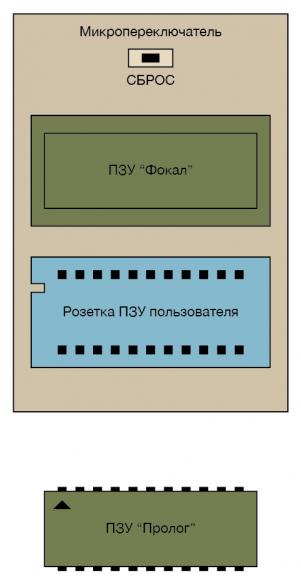

    К БК-0010 (Фокал) ПЗУ «Пролог» подключается очень просто: устанавливается в розетку ПЗУ пользователя, расположенную в специальном отсеке под отодвигающейся крышкой (рис. 1). При этом важно не перепутать порядок ножек микросхемы. Ножка с номером 1 отмечена на микросхеме стрелкой, а клемма розетки с номером 1 отмечается вырезом на розетке.

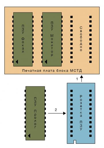

    Несколько сложнее установить ПЗУ «Пролог» в БК-0010.01 (Бейсик). На месте розетки пользователя в этой машине находятся впаянные микросхемы ПЗУ «Бейсик»; крышка, закрывающая ПЗУ, заклеена. В данном случае ПЗУ «Пролог» устанавливается в блок МСТД в соответствии с рис. 2. На печатной плате блока есть свободное место, на которое припаивается розетка ПЗУ типа РС-24, а в нее вставляется микросхема ПЗУ (последняя не допускает пайки). Розетки РС-24 продаются в магазинах «Радиолюбитель», «Юный техник» и т. п. Впаивать розетку необходимо с учетом номеров клемм, так же как впаяны другие микросхемы на печатной плате МСТД. На рис. 2 цифрами 1 и 2 показана последовательность работ. Для работы блок МСТД подключается к разъему МПИ.
