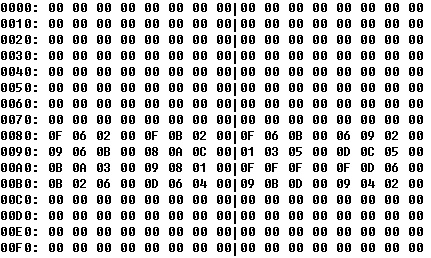

    С тем, как реализованы на БК11М поллитры, всё ясно
    через РТ4 под номером D20, как я понимаю?
    и выглядит так, что перемычками S4-S7 можно выбрать другие палитры?
    Поскольку в интернетах никто не пишет о наличии кастомных палитр в своих БКшках, то думаю, что в оставшемся месте РТшки нули скорее всего.
    И чтобы сделать свои палитры, нужно самому сделать свою прошивку для РТ, записать её и впаять на место старой.
    Но опять же думаю, что можно будет делать лишь комбинации из уже существующих цветов. Нового сделать не получится.
    Так и есть:
    Используется 1/4. А из возможных 16-ти кодов не использованы 07 и 0E.
