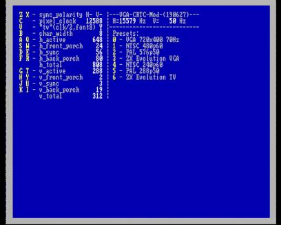

    Программа перепрограммирует VGA карту для генерации видеосигнала с особыми временнЫми характеристиками.
    Требования:
    - VGA-совместимая видеокарта;
    - DOS.
    Disclaimer
    Никаких гарантий, никаких обязательств.
    Не факт, что ваша видеокарта выдаст сигналы с расчётными параметрами.
    Не факт, что у вас ничего не выйдет из строя.
    Затея в компактности, что бы проверить на выезде, а так-то и к Омиге можно подключить посмотреть.
    дык а так можно и по почте послать
    и запросить результат
    и почтой получить
    почти не слезая с дивана
    тоесть тоже вариант
