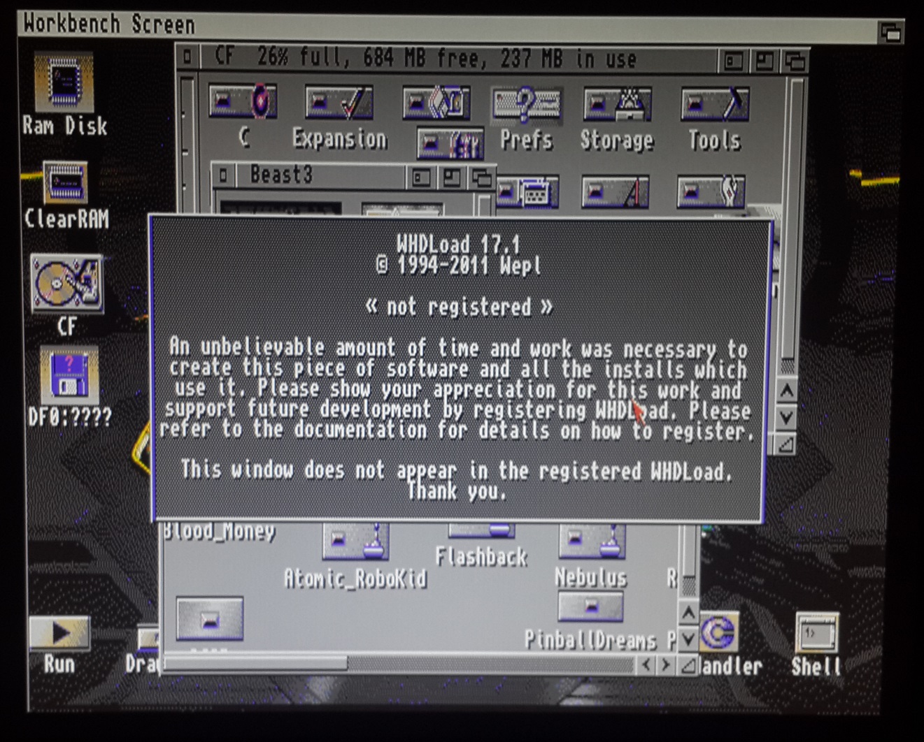

    Взял BENQ BL702A, к Amiga 1200 подключился напрямую rgb -> vga, все работает картинка замечательная. Сейчас думаю попробовать с пиратским Scorpion ZS256.
    Кабель сделал по такой схеме:
    Connection Scheme
    23 Pin D-Sub Description 15 Pin D-Sub
    3 Red Video 1
    4 Green Video 2
    5 Blu Video 3
    16 Red Return (GND) 6
    17 Green Return (GND) 7
    18 Blue Return (GND) 8
    11 Horizontal Sync 13
    12 Vertical Sync 14

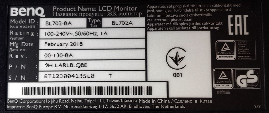

    strider, а можете маркировку на майне глянуть?
  6. #35
    10.08.2007
    Ufa
    12
    Это?
  7. #36
    06.02.2009
    Кемерово
    1,417
    73
    228
    162 сообщений
    Нет, на маленькой плате, на которой разъем, в который vga-кабель втыкается.
  8. #37
    10.08.2007
    Ufa
    12
    в интернете все есть, монитор распространенный, популярный у амижников.
    BENQ BL702A Шасси (Main Board): 4H.14501.A12
    Судя по объявлению с авито в Кемерово, такая же плата в мониторах Acer.

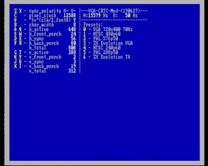

    Программа перепрограммирует VGA карту для генерации видеосигнала с особыми временнЫми характеристиками.
    Требования:
    - VGA-совместимая видеокарта;
    - DOS.
    Disclaimer
    Никаких гарантий, никаких обязательств.
    Не факт, что ваша видеокарта выдаст сигналы с расчётными параметрами.
    Не факт, что у вас ничего не выйдет из строя.
    Затея в компактности, что бы проверить на выезде, а так-то и к Омиге можно подключить посмотреть.
