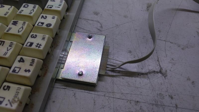

    имееется во такая клава с обрезанными под корень шлейфами.
    посмотрел пленку- три контактных слоя: нижний контакты вверх,средний контакты вниз ,верний контакты вверх.
    реально подцепиться к ней как то?от пайки все плавится
    http://prntscr.com/nwdson

    Прижать мгтф к шлейфам и всего делофф.

    Штатными пластинами(те что на болтах) прижать МГТФ и будет счастье..Видел подобный и рабочий вариант такой клавы..Или шлейфы после пластин отрезаны?

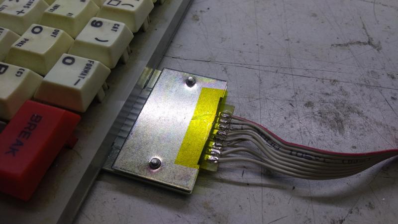

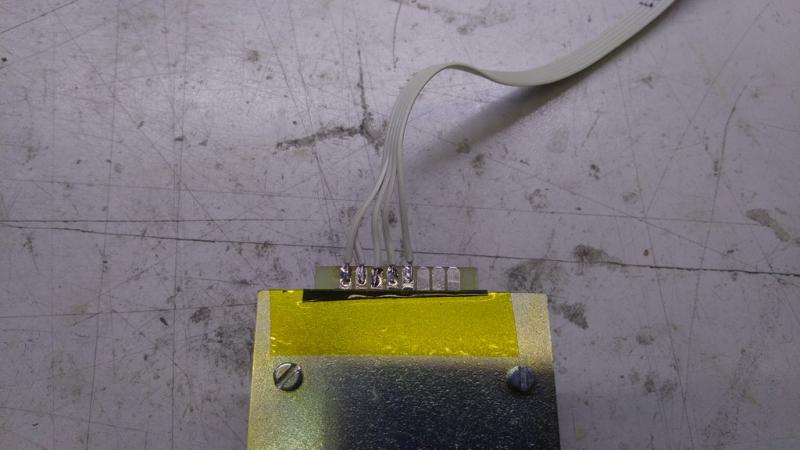

    В этой ветке форума была тема по оживлению таких клавиатур. Как показала практика, отлично восстанавливаются при помощи тонких пластинок текстолита с вытравленными с шагом шлейфа (2,5 мм) дорожками. пластинки зажимаются так, чтобы контакт был на всех пленках, к концам пластинок можно подпаиваться. Счас попробую сделать фото, а то в той теме они давно пропали.

    Если основные дорожки целые (сопротивление по длинной линии 50-100 Ом), то такой способ дает 100% результат.

    Провел эксперимент.Восстановил дорожки с помощью токопроводящего клея, припаял на малой температуре мгтф к концам.Паяется в принципе несложно, надо сначала нагреть проводник с оловом и быстро прижать к дорожке.Залил сверху термоклеем,держит хорошо,проводки с дорожками прозваниваются.
    До этого пробовал прижать вытравленным текстолитом и получалось так, что нужно было очень сильно сжимать пластины чтобы был коннект, не знаю почему так,дорожки залужены.А так без всякого г.
