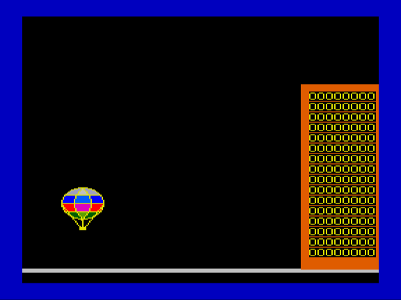

    Ещё один забавный тест: откопал свою старую игру на бейсике "Воздушный шар" (делал в 1990 году по задаче из журнала "Наука и Жизнь"), там основное движение как раз было сделано через PUT достаточно большой картинки -- хорошо подходит для теста последних улучшений Бейсика. Итак, время движения воздушного шара от старта до столкновения с небоскрёбом без нажатия кнопок получается примерно такое:
    • Бейсик 2.5 -- 32 с.
    • Бейсик 2.85 и 2.87 -- 22 с.
    • Бейсик 2.94 -- 11 с.
    Время засекал просто по секундомеру, но даже с погрешностью измерений явно видно большой прогресс в скорости обработки. Кому интересно будет повторить тесты -- вот архив с игрой: wozdshar.7z

    Да, в этой программе прогресс виден. Хотелось бы еще быстрее PUTить, но без таблиц в квазе это вряд ли возможно.

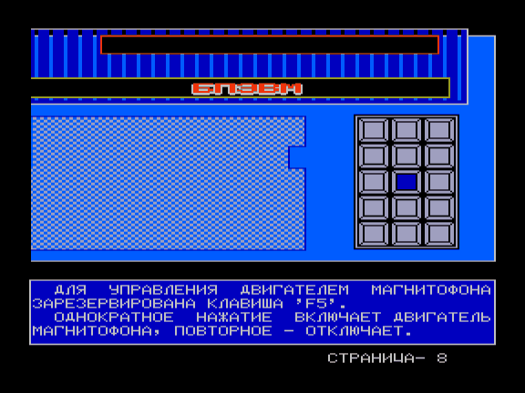

    Отвлекаясь от скорости - заметил, что бейсике F5 оказывается переключает магнитофонное реле. По-хорошему это должно быть описано в документации, но не могу вспомнить такой информации.
    А я помню, т.к. пользовался. Но в печатной документации на Бейсик этого нет, упоминание про F5 есть в программе "инфор-2" из базового комплекта:
