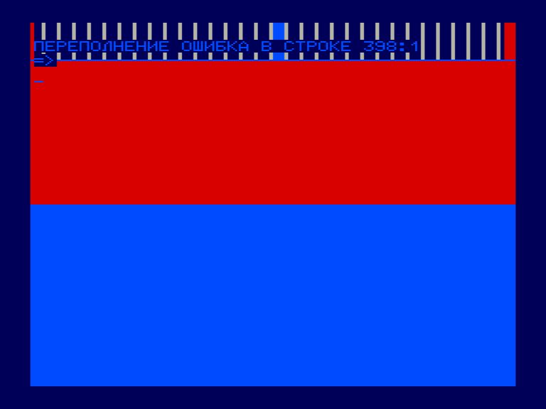

    ivagor, используя Basic2_98fix попробовал порисовать в GRAF V5.3, есть большие проблемы с GET/PUT и PAINT, артифачит и даже вылетает в бейсик во время заливки. В 2.5 проблем нет.
    Этот пользователь поблагодарил Ramiros за это полезное сообщение:
    ivagor(08.11.2023)

    Ramiros, спасибо за багрепорт, но вряд ли я смогу поправить в данном случае.
    В get/put проблема понятна, но места для исправления нет. Скорее всего придется ограничится добавлением в readme описания ограничения. Ограничение совместимости в данном случае это плата за скорость и компактность, увы.
    А для paint хотелось бы увидеть конкретный пример зависания или вылета, у меня пока не получилось воспроизвести.
    Для graf 5.3 (и других подобных программ, которых я пока не знаю) могу порекомендовать более консервативный 2.891.
    Наверно стоит написать, в чем проблема с put в graf 5.3. Там две картинки для последующих put получают не через get, а с помощью poke в массив. А внутренний формат хранения картинок get/put в 2.98 другой, иначе невозможно было сделать быстрый байтово-пиксельный get/put. Для совместимости в graf 5.3 пришлось бы добавить в poke детект того, что пишем в область памяти определенную как массив, предположить, что это для будущего put и преобразовывать на ходу записываемые значения. И это решение тоже было бы не универсальным, т.к. можно написать программу, которая будет делать poke в область массива, но не для put. Повторюсь, признаю, что 2.98 несовместим с graf 5.3, используйте 2.891.
    Последний раз редактировалось ivagor; 08.11.2023 в 09:16. Причина: не одну, а две картинки

    Ramiros,
    Ошибку можно воспроизвести легко, простейший вариант - сначала залить весь экран красным, а потом синим.
    Подозреваю что пэинту не хватает буфера для запоминания всех препятствий.
