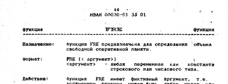

    Команда - Free - с 2мя 'e' пишется...
    В оригинальной документации с одной "е":
    metamorpho, в параграфе 3.5, в описании пропущено FRE() и далее из-за этого в INT(), LOG() и LG() что-то напутано в формулировках... И символ "Пи" там же не правильно написан.
    Последний раз редактировалось Improver; 28.12.2023 в 05:41.

    FRE() - определяет размер свободного пространства в ОЗУ
    INT() - выделяет целую часть числа
    LG() - десятичный логарифм
    LOG() - натуральный логарифм
