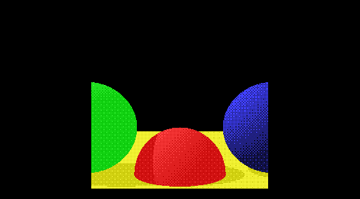

    svofski нашел еще один трассировщик лучей, а я адаптировал. Время рисования за счет оптимизации и использования 2.991 сократилось с 17+ часов на спеке до 4 часов 45 минут на векторе. Нельзя сказать, что это однозначный шаг вперед по сравнению с сферами. Там отражения и при более низкой сложности картинка (на мой субъективный взгляд) получается круче. Зато у этого трассировщика за счет выбора цветов и штатного дизера большой потенциал портирования на разные компы (со сферами намного сложнее). Для примера портанул еще и на корвет.

    Upd 18.02.2024: rt9v06c - время рисования сократилось до 4 часов 3 минут (basic 2.991), картинка не изменилась.
    Upd 16.03.2024: rt12v06c - 3 часа 23 минуты 10 секунд (в 2.993)
    Еще изменил дизер. Слева старый, справа новый.

    Upd 03.05.2024: rt14v06c - 3 часа 17 минут 31 секунда (в 2.995)
    Upd 20.05.2024: rt15v06c
    2.5 - 8 часов 33 минуты 39 секунд
    2.891 - 7 часов 4 минуты 2 секунды
    2.995 - 3 часа 9 минут 44 секунды
    2.996 - 2 часа 56 минут 37 секунд
