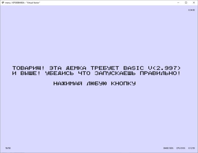

    В 2.997 длительность звучания оператора BEEP .001,1 ощутимо дольше чем BEEP .01,1
    Отсутствует возможность определения версии Бейсика из программы на Бейсик,
    при этом сам Бейсик свою версию на старте не отображает.
    Ни один эмулятор не содержит обновлённый Бейсик по умолчанию.
    Поэтому всё что остаётся автору написать в начале программы нечто подобное
    (и рассчитывать что умный пользователь пойдёт гуглить в чём дело):
    metamorpho, возьми эту версию, специально по заказу https://www.sensi.org/~svo/v06x/v06x-cload-run.zip
    К сожалению, sensi.org лежит и эта ссылка не доступна.
    Я конечно не метаморф, но эта ссылка дана также в документации Бейсик_Вектор-06Ц.pdf
