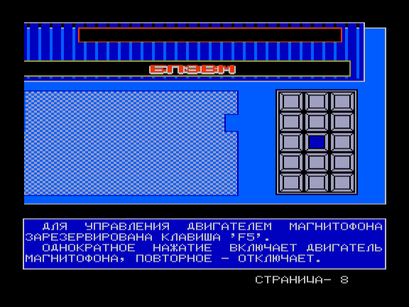

    В завершение темы -м небольшой комментарий по поводу рекламы в VU6.
    "Вывод текстов ускорен в 1.5-3 раза с более плавным перемещением по экрану".
    С одной стороны вроде и не соврали, "вывод текстов", не "вывод символов", с другой - все же очень значительное умолчание, что вывод текстов будет быстрее только при скролле.
    Насчет скорости. 2 раза я намерял при выводе листинга рекламы с базовой кассеты. Большее ускорение можно получить, если изменить соотношение между печатью текста и скроллом в пользу последнего. Крайний случай - печатаем только 1 символ и скроллим, в этом случае -м быстрее 2.5 даже не в 3, а почти в 4 раза, но на практике в большинстве случаев (при печати листинга) будет гораздо ближе к 2.
