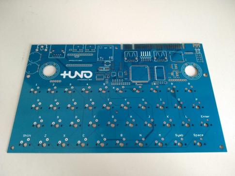

    Всем привет!
    Antonio Villena работает над очередным клоном ZX-UNO(он один из разработчиков оригинального zx-uno).
    Теперь плата будет по размерам в корпус резинки, с СИСТЕМНЫМ РАЗЪЕМОМ оригинальной машины и возможностью заказать/распаять механические Cherry MX-совместимые свичи.
    Вроде, в планах есть даже свой корпус под это дело(в случае с механической клавиатурой).
    Информации по совместимости с железом от оригинального ZX-Uno пока нет(для меня важно, чтобы там можно было использовать WiFi)
    В его твиттере уже есть фотка печатной платы https://twitter.com/antoniovil/statu...60160985968640
    Деньги брать отказывается, пока нет готового изделия.

    Я смотрю с маниакальным упорством народ пилит платы под корпус резинки при том, что любая самая дешёвая pc-клавиатура на порядок удобнее и для игр и для программирования. А вот за системный разъём лайкаю.
    Еще, наверное это глупый вопрос, но что разъемы USB на плате делают непосредственно за системным разъёмом?! Как туда можно будет вообще что-то подключать?

    Дак есть спрос - есть предложение.
    Хочешь приятную Клаву - купи с механикой вариант)
    Или купи плату да распаяй свичи сам.
    они кроме того не полноценные usb, а для переходника ps2/usb

    Супер круто, особенно питание через RJ-45, карточку чтоб достать нужно пинцетом через отверстие ZX-BUS тыкать
    что-то концепция вообще не продумана

    Какой rj-45?

    Цитата Сообщение от pinny Посмотреть сообщение
    Какой rj-45?
    самый обыкновенный , как на кабеле эзернета, стоит между гнездами 3.5 и RCA

    питание через RJ-45
    Ну неее )) гАдать можно как угодно, но тут даже предположить такое, не то что сделать) Все же это сигнальный разънём, а не силовой. Скорее всего питание правее, сорри, будет, как обычно через микро-USB/
    А это видимо для программирования будет, типа жытаг-а и SPI возможно
