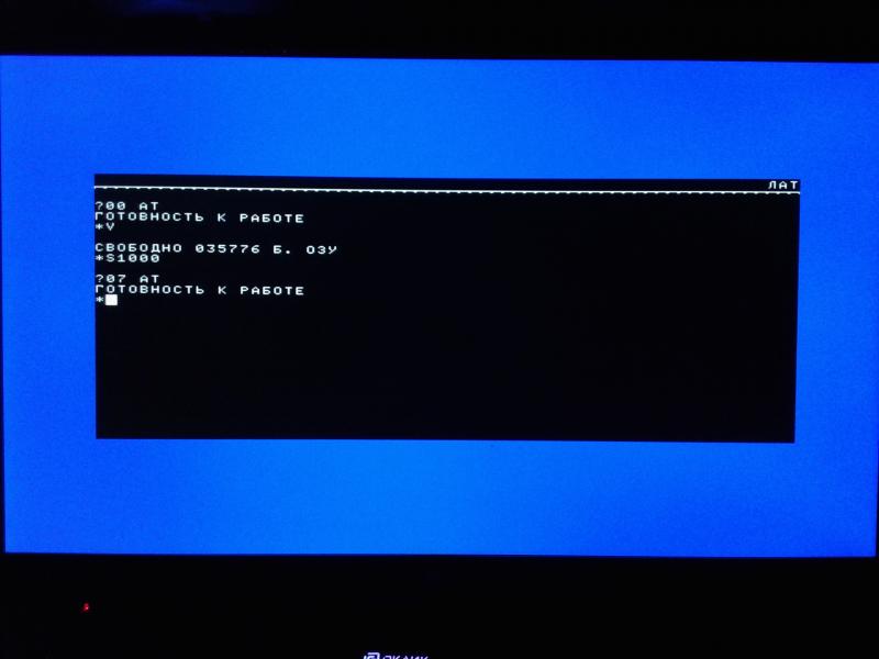

    У меня дома никогда не было никакой реальной БК-шки,
    только ZX спектрум. А на работе начинал с ДВК-1.
    Тут на форуме понравился проект "PDP-11 на FPGA" от Hunta.
    Загорелся сделать что-то подобное, так как есть платы
    с FPGA. Решил начать с самого простого - БК0010.
    Так как проекты, которые нашел в интернете, у меня не заработали,
    решил сделать свой. Взял за основу PDP2011,
    а точнее его процессор. Прикрутил свои VGA и PS/2
    контроллеры и внутреннюю память.
    Сначала проект хоть и задышал, но не заработал.
    Прогнал тесты на команды, которые тоже нашел в интернете.
    В процессоре нашел несколько ошибок с байтовыми командами.

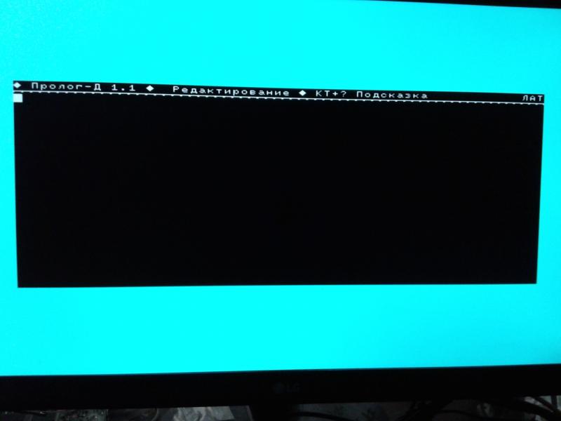

    После того как поправил, заработали Фокал, Бейсик, тесты,

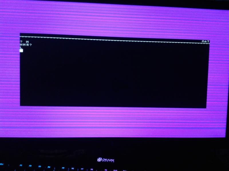

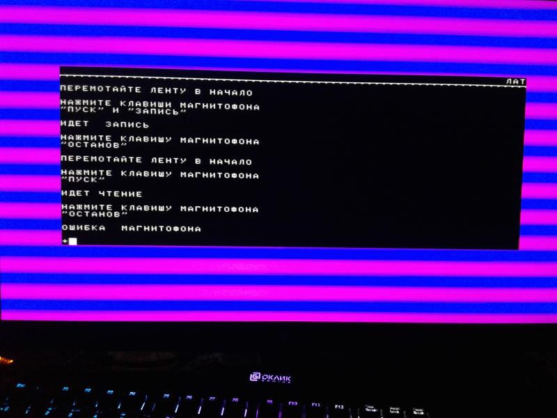

    и даже вошел в Пролог. Захотел загрузить игры с магнитофона.
    Но, к сожалению, они не грузятся, а тест магнитофона
    выдает ошибку. Записал выходной тестовый сигнал на комп.
    Установил частоту процессора так, чтобы периоды сигналов
    0 и 1 были 400 и 800 мкС соответственно. Она оказалась
    примерно 390 кГц. Т.е. как я понял, процессор выполняет
    команды очень быстро.
    Сейчас у меня сигнал со звуковой карты компа приходит
    на встроенное АЦП в FPGA с тактовой частотой 2 МГц.
    Может оно портит сигнал. Хочу сделать шилд с компаратором.
    Как сделаю - проверю. Хочу поиграть в LAND, в который
    играл в молодости на ДВК. Сейчас при загрузке выдается
    одна буква L, а дальше висит.
    Если кому интересно - могу выложить проект сдесь.
    Но он еще очень сырой. Не до конца доделан контроллер
    PS/2. В VGA контроллере еще не сделал поддержку цвета,
    хотя 512х256 и 256х256 режимы вместе со скроллингом уже работают.

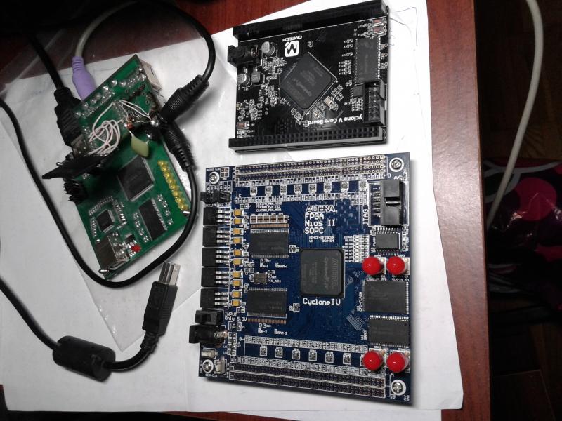

    Какие платы и какой FPGA?
    09.04.2009
    Зеленоград
    449
    132
    429
    196 сообщений
    39 Post(s)
    Сейчас проект в "Марсоходе3".
    Для других плат делаю шилд, чтобы подключить клавиатуру и монитор.
