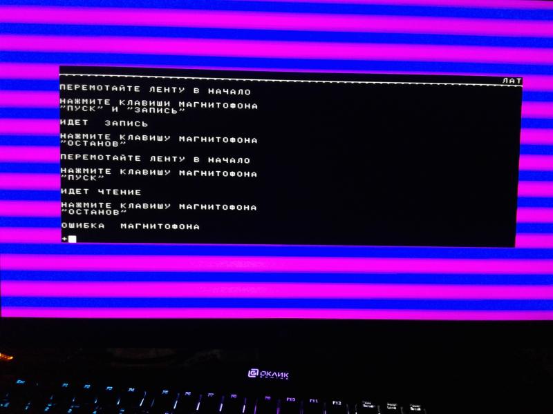

    У меня дома никогда не было никакой реальной БК-шки,
    только ZX спектрум. А на работе начинал с ДВК-1.
    Тут на форуме понравился проект "PDP-11 на FPGA" от Hunta.
    Загорелся сделать что-то подобное, так как есть платы
    с FPGA. Решил начать с самого простого - БК0010.
    Так как проекты, которые нашел в интернете, у меня не заработали,
    решил сделать свой. Взял за основу PDP2011,
    а точнее его процессор. Прикрутил свои VGA и PS/2
    контроллеры и внутреннюю память.
    Сначала проект хоть и задышал, но не заработал.
    Прогнал тесты на команды, которые тоже нашел в интернете.
    В процессоре нашел несколько ошибок с байтовыми командами.
    После того как поправил, заработали Фокал, Бейсик, тесты,
    и даже вошел в Пролог. Захотел загрузить игры с магнитофона.
    Но, к сожалению, они не грузятся, а тест магнитофона
    выдает ошибку. Записал выходной тестовый сигнал на комп.
    Установил частоту процессора так, чтобы периоды сигналов
    0 и 1 были 400 и 800 мкС соответственно. Она оказалась
    примерно 390 кГц. Т.е. как я понял, процессор выполняет
    команды очень быстро.
    Сейчас у меня сигнал со звуковой карты компа приходит
    на встроенное АЦП в FPGA с тактовой частотой 2 МГц.
    Может оно портит сигнал. Хочу сделать шилд с компаратором.
    Как сделаю - проверю. Хочу поиграть в LAND, в который
    играл в молодости на ДВК. Сейчас при загрузке выдается
    одна буква L, а дальше висит.
    Если кому интересно - могу выложить проект сдесь.
    Но он еще очень сырой. Не до конца доделан контроллер
    PS/2. В VGA контроллере еще не сделал поддержку цвета,
    хотя 512х256 и 256х256 режимы вместе со скроллингом уже работают.

    Ynicky, есть рабочий проект svosfki, там можно что-нибудь подсмотреть.

    Если будут заинтересованные или нужны будут советы - конечно, выкладывайте.
    Советы, конечно, нужны, т.к. у меня не было реальной БК.
    Да и информацию приходится искать по крохам, а это долго.
    Вот, например, текущий вопрос, на который я никак не могу
    найти ответ:
    Какие коды должен посылать контроллер клавиатуры для команд
    "ГРАФ", "ЗАП", "СТИР" по нажатию клавиш СУ/АР2/U, СУ/АР2/V,
    СУ/АР2/W ? Имеется в виду 7 разрядный код и вектор прерывания.

    Там есть небольшое различие.
    при нажатии комбинаций клавиш СУ/АР2/U, СУ/АР2/V, СУ/АР2/W генерируются 7 разрядные сканкоды 025, 026, 027 соответственно. (Клавиша СУ модифицирует коды буквенных клавиш @(0100)..Z(0132) -> 0..032, ну и заодно остальных символов 0133..0137 -> 033..037. Клавиша АР2 генерирует прерывание по вектору 0274).
    Но эти коды в драйвере клавиатуры преобразуются в коды 0225, 0226, 0227 соответственно, и выдаются пользователю. И ими же включаются/выключаются эти режимы в обработчике EMT 16.
    Все числа в сообщении - восьмеричные.
    Хотя. В документации написано, что режимы ГРАФ, ЗАП, СТИР включаются комбинациями клавиш АР2/Шифт/5, АР2/Шифт/6, АР2/Шифт/7.
    Эти комбинации тоже видел, но в другой литературе.
    А я взял их из руководства по эксплуатации.
    Спасибо, попробую.
