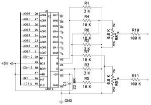

    Схема подключения 28-выв. AY38912A :

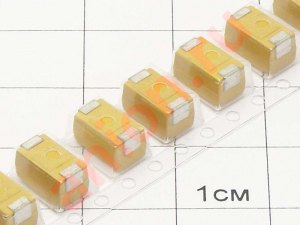

    В цепи питания выходных транзисторов ( и ЦАП ИР37 ) применять СМД конденсаторы 680 мкф 6.3 в. :
    https://www.anion.ru/katalog/kondens...589-30493.html

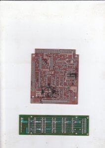

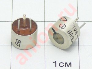

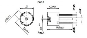

    Скан платы КНГМД с отметками посадки ВДМ1-8 и подстроечников ( 12 метров ) :
    Подстроечники применять СП5-16ВВ 6.8 ком 0.125 вт :
    https://www.anion.ru/katalog/rezisto...8252-5790.html
    ( содержит даташит )
    Пока есть только 1 заказ на 1 ( чистую ? ) плату.
    3 выв. - движок.

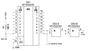

    Извещение. Внесено изменение в Э3 блока для участка управления СОЗУ :
    Теперь поддерживается выборка как 13-й, так и 12-й страницы ПЗУ БК.
    На БК0010 к входу АП6 можно приделать переключатель страниц СОЗУ.
    В сборке КНГМД + Звучок включение 12-й страницы ПЗУ подключается проводком, т.к. выв. гребенки "0" и "-1" зарезервированы под IAKO и VIRQ.

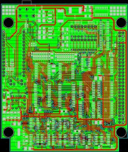

    Предварительные оригиналы Э3 в 2-х листах :
    https://cloud.mail.ru/public/3J9C/2VjaAoE9E
    https://cloud.mail.ru/public/W46p/2RkMcdAh7
    Просмотрщик ПДФ встроен в облако.

    С13, С15 - Импорт СМД полярные 680 мкф 6.3 в. тантал. Доп. зам. на Мурата керамика 2 шт. паралельно 100 мкф 6.3 в.
