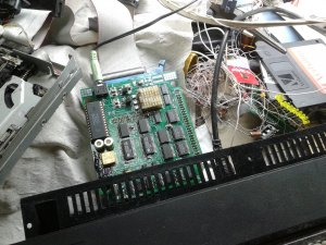

    В общем, конструктив проверен и признан работоспособным.
    Линейность ЦАП :
    ( сигнал с выхода Звучка, в связи с этим надо малость подсократить выходной разистор ЦАП с 100 ом до ~75 ом, при транзисторах КТ3102ГМ ( кооф. усил. ~500 )).
    При этом конденсатор с ЦАП на базу КТ3102ГМ - 10 мкф, а 0.5 мкф не подходил по завалу НЧ. Выходной конденсатор с усилителя - 100 мкц 6.3 в. керамика Мурата - по размаху осциллограммы, 3.0 вольт пик-пик там точно есть.
    Музыкальные испытания с дисками выше по ссылкам. Ковокс назначен на др. адрес.

    О тесте стерео-ЦАП - прямая и инверсная пилы в разных каналах :
    012700 177714 012701 177715 012702 000400 005003
    110210 110311 005203 077204 000770
    1-й тестовый диск для Музпроца
    https://cloud.mail.ru/public/235L/2aJyDq2zo
