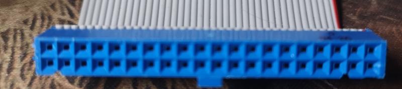

    Шлейфы у меня от профессионального сотового оборудования. Там немного изменен разъем.
    Вид тыльной стороны

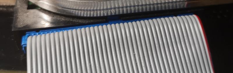

    Вид тыльной стороны
    Так оно же не влезет?!?

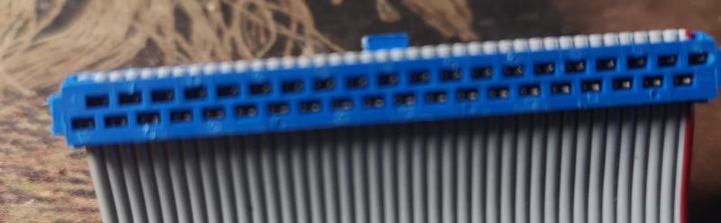

    Влезет. С контактной стороны все нормально.Нажмите на изображение для увеличения.

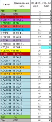

    Скиньте пожалуйста. Я пока не знаю какой ширины у меня разъем, комп получу завтра
    Переход с 60 на 40 пин (не наоборот!!!).
    Нумерация пинов практически последовательная, но есть единственное место где 12 перескакивает за 14 пин на 40-пиновом разъеме. Спецом выделил его цветом. Поэтому и пишу про переход с 60 на 40 пин. Если разводку делать "40 к 60", то лучше сразу перерисовать номера по порядку (или потом отдельно проконтролировать это место).
    ЗЫ: Сделал и вариант "40 к 60"
    Тоже выделил "перескакивающий" пин.
    Т.к. на форум картинки грузит с пережатием - сделал архив с нормальными картинками.
    AZ 40-60.RAR
