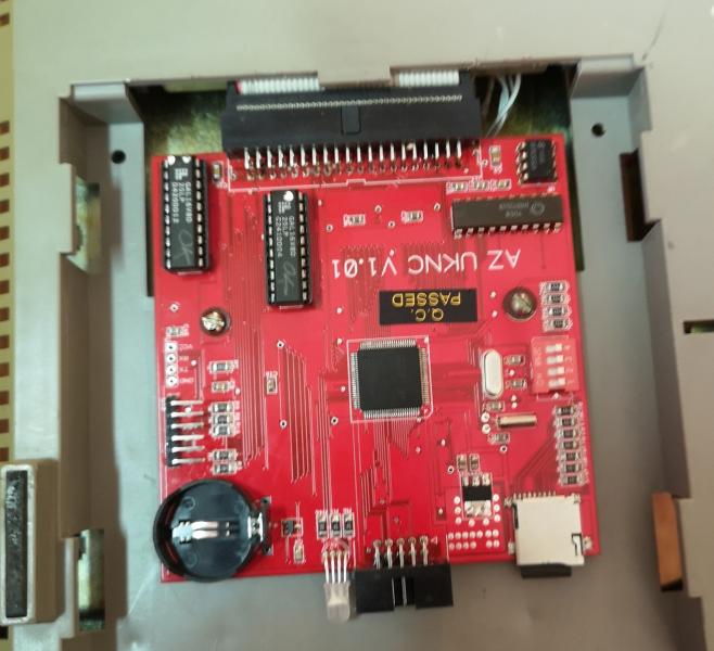

    Кстати, никто не мешает вместо 1-1, 2-2, 59-39, 60-40 сделать 1-39, 2-40, 59-1, 60-2. То есть, вместо сильно перекрещивающихся проводов сделать напрямую. По смыслу, так сказать, +5 соединяем с +5, землю с землей, и того, и другого по два провода.

    Начал паять кабель, на плате КВАНТ неправильная маркировка 60 пин разъема? 60 контакт перепутан с 2 и т.д.?
    В смысле - перепутан? 60 и 2 - оба GND, хоть как их не поверни. Т.к. ты паяешь на плату - тебе не видна маркировка пинов (на колодке они промаркированы). На плате:
    самый верхний на фото пин - это 2. Самый нижний - это 60. Нечетные пины - с обратной стороны платы.

    Глюканул я. Начал паять по вашей таблице, а на фото смотрел разработчиков У вас 1-1, а там 1-59
    У них кабель перекрученным получается (т.к. плата ставится кверху ногами по отношению к основной) и поэтому крайние пины (что бы не тянуть зазря) можно напрямую припаять - 1-59, 2-60. В остальном они идентичны, просто у меня нумерация по порядку, а у них - по сигналам.

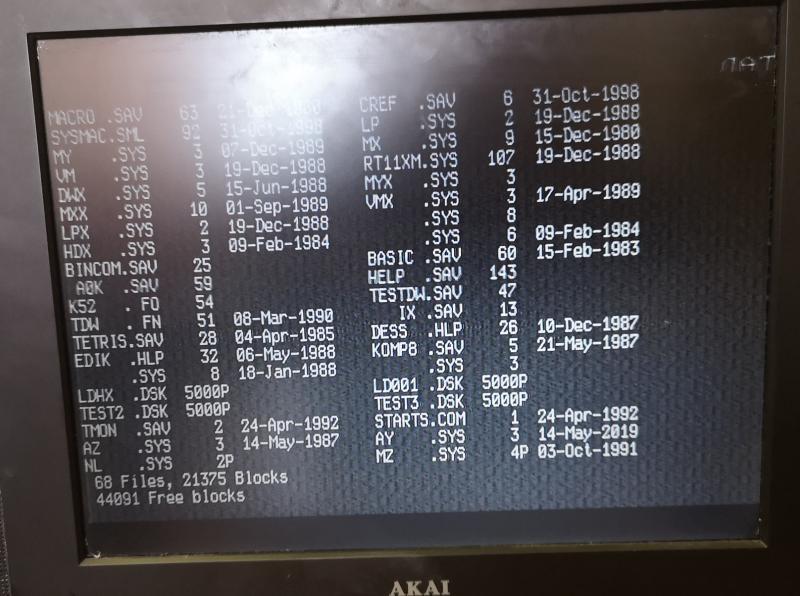

    Подскажите начинающему УКНЦешнику смонтировать еще диски, их там 8 штук. И как открыть помеченные на картинке файлы?
    шикарная картинка!!! вот я всё никак не выберу момент УК-НЦ нормально расставить подрубить - уже соскучился по живой машинке - всё эмулятор да эмулятор )))
    .DSK на картинке выделенные - открываются через драйвер логических дисков LD.SYS,
    список уже назначенных дисков выводится по команде SH S
    Пример подклю нового NEW.DSK
    MOU LDn DEV:NEW
    - где n - номер 0..7 свободного лог.диска, DEV - имя устройства на котором располагается нужный >DSK файл
    для удобства работы надо загрузится с AZ6: - там комплект ADOS-а c RC - и он монтирует диски по enter-у
    те BOOT AZ6:
