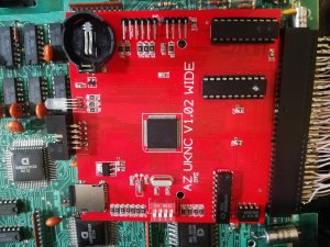

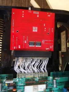

  7. #216
    18.01.2021
    21
    Набил плату, но что-то у меня не складывается с запуском
    Без сетевого модуля она должна работать?
    Заливал разные версии прошивок, на данный момент 2.0
    После включения светодиод горит фиолетовым
    При входе в отладку не даёт ни чего ввести, через пару минут начинает мигать синим, в отладке после ввода 177226 ИСП выдает или ошибка, или двойное зависание.
    Грешил на родной шлейф, распаял на новом разъёме , ситуация та-же
    Есть мысли в чем проблема?
    P.S. Флэшки то-же менял и пробовал FAT16 и FAT32
    да
    см https://forum.maxiol.com/index.php?showtopic=5388
    необходимо прочитать документацию

  9. #218
    20.12.2016
    388
    89
    34
    22 сообщений
    мне кажется, что при таком подходе в помощи коллегам, нужно в объявлении о продаже данных устройств (конструкторов) большими буквами писать ДЕБИЛАМ НЕ ПРИОБРЕТАТЬ!!!
    Именно дебилом я себя сейчас чувствую. Потому что уже полтора часа брожу по закольцованному, с путанной навигацией, форуму, на который выше уважаемый SuperMax дал две одинковые ссылки на два разных вопроса, и не могу найти ответа на простейший вопрос - так что же там с индикацией то?....
    Там просто три темы, которые описывают не менее 5 разновидностей контроллеров и удачным образом все три темы ссылаются друг на друга.
    Коллеги, пожалуйста, ткните более точно носом например в описание индикации, и уж помогите отладить девайс.
    У меня та же проблема - светодиод горит фиолетовым, УКНЦ при старте говорит, Стартовый тест, ошибка ЦП.
    При этом прошу не давать опять ту же ссылку, ну или уж явно скажите, что с дебилами общаться не намерены...
  10. #219
    30.11.2015
    г. Самара
    7,505
    344
    713
    595 сообщений
    Интересно, как мне удалось найти вот это
    Ошибок всего 15, они выдаются миганием синего светодиода. Сначала на секунду зажигаются оба светодиода (в варианте с одним RGB-светодиодом - бирюзовое свечение в течение 1 сек.), потом, старшим битом вперед, выдается код ошибки, 4 бита, потом 3 сек пауза и все повторяется сначала.
    Нулевой бит выдается короткой вспышкой (20 мс), единичный - длинной - 250 мс, далее - пауза, 0.5 сек. Увидев синие мигания, надо записать последовательность битов, должно быть 4 бита и по таблице определить, что за ошибка.
    Например, если не воткнуть SD-шку, будет моргать так: зеленый и синий вместе - 1сек, пауза - 1сек, синий - короткая - короткая - длинная - длинная - пауза 3 сек и все сначала. Код получается 0011, т.е ошибка 3 - не монтируется диск 0:, действительно, нет СД-шки. С RGB-светодиодом будет то же самое, только зеленый и синий вместе дадут бирюзовый.
  11. #220
    02.03.2015
    г. Караганда, Казахстан
    2,321
    35
    225
    177 сообщений
    17 Post(s)
    Похоже,где-то непропай. Или лишний контакт. Собирал сам?
