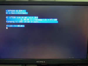

    На текущий момент сам контроллер при включении мигает фиолетовым и переключается в зеленый (без SD моргает синим соответствующую ошибку), а значит наверное сам по себе работает. УКНЦ с ним ведет себя странно и почти непредсказуемо, почти, потому что удалось выявить возможную закономерность, что при прогреве начинает загружаться система. Т.е. загрузиться с контроллера получается, но редко. При чем все зафиксировано, и с шевелением шлейфа и контроллера это вроде бы не связано. В основном на 177226 ИСП ответ *** СТОП *** 000002/000000
    тут основная засада с подключением к шине
    и от качества зависит работа УКНЦ
    я хорошо помню, как обычные школьные УКНЦ повисали от того, что кто-то ударял по столу (те любое нарушение контакта на шине ЦП вызывало зависание или глюки)
    когда я работал в СЦ - мы лечили это прямой запайкой
    Все о БК ДВК УКНЦ VAX Alpha

    После отключения сети контроллер стал загружаться чаще.... иногда даже пытается прям при старте запуститься))) выглядит это примерно так:
