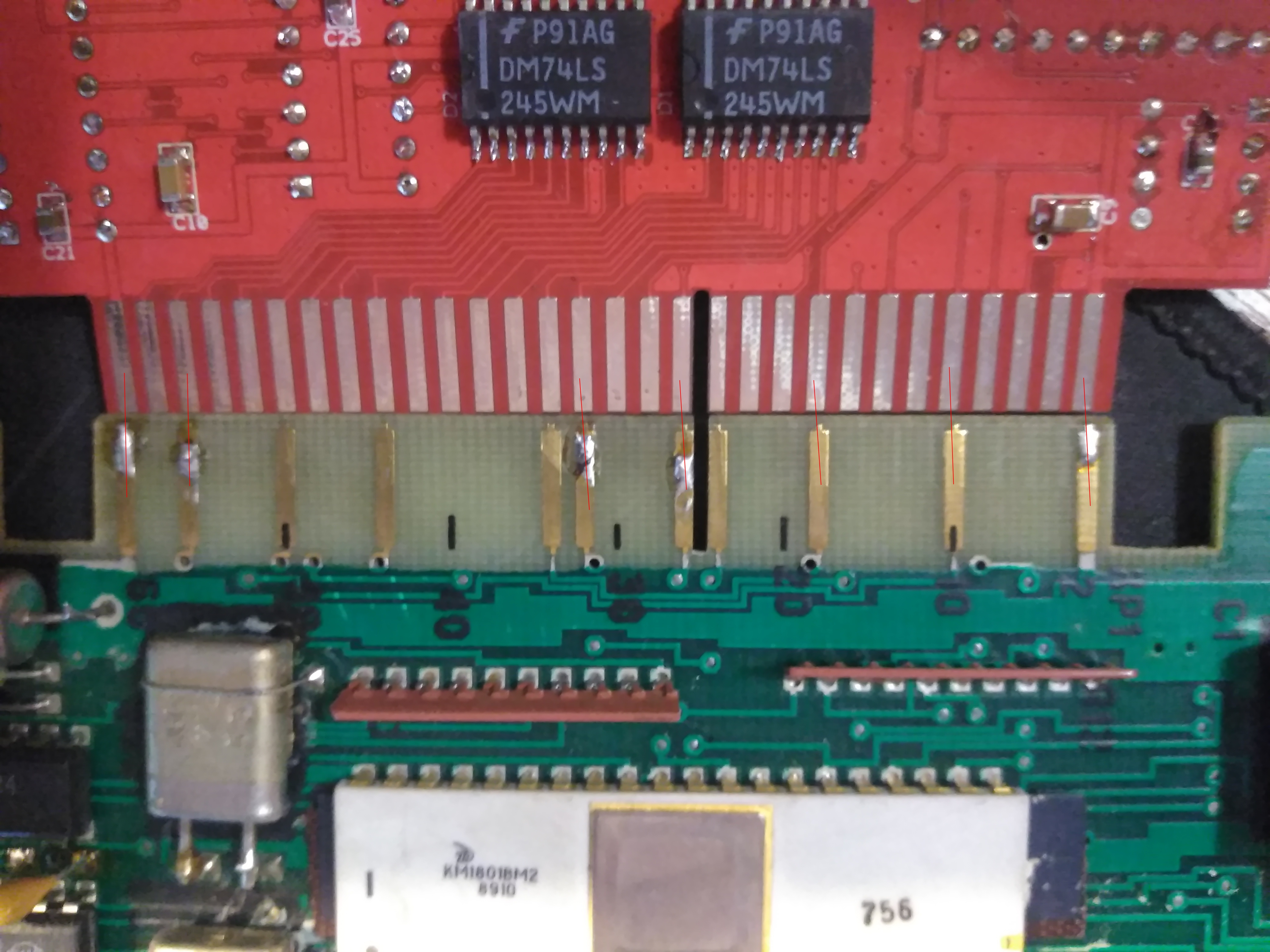

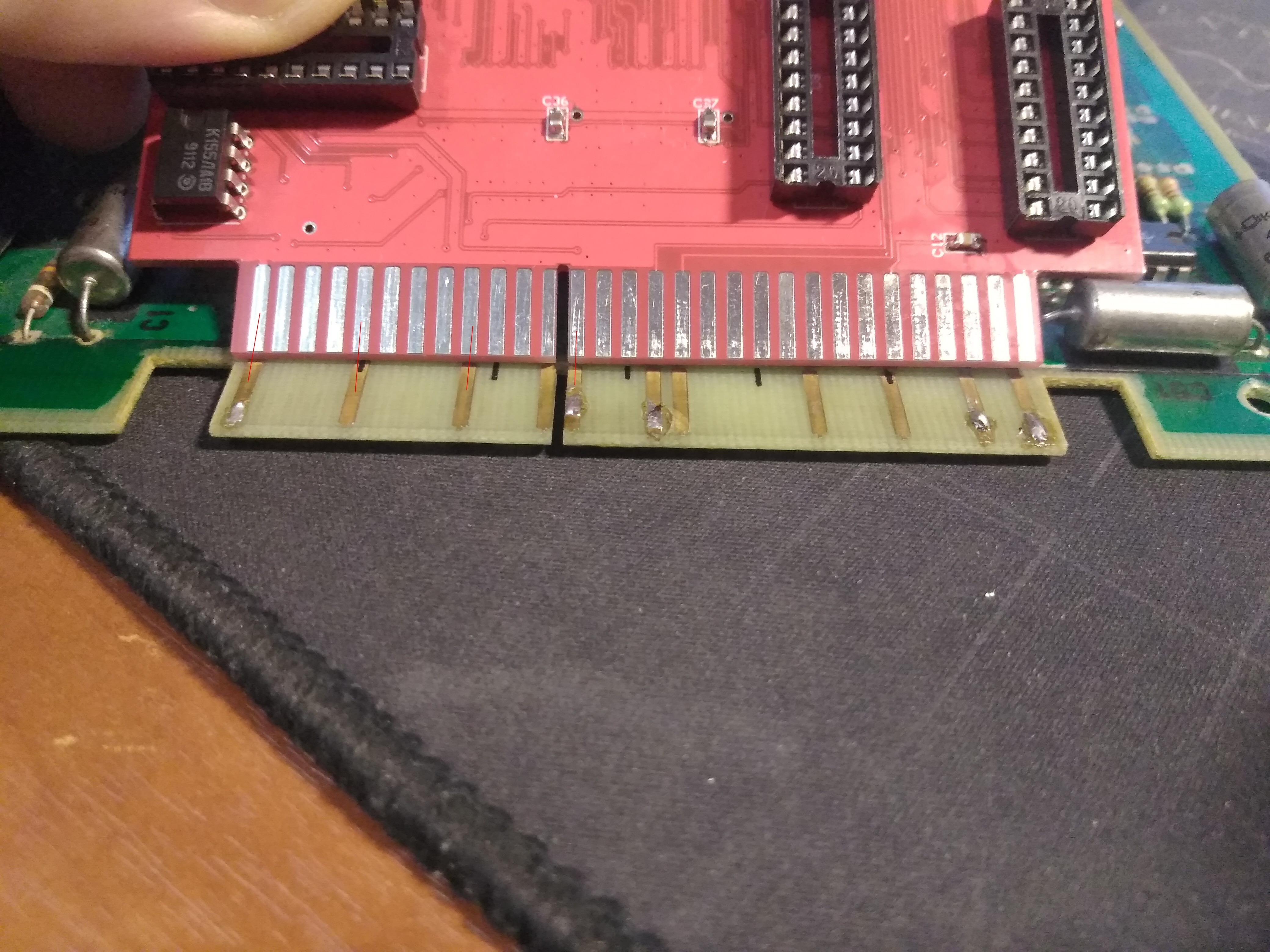

    соответствие полное - те 1 в 1
    А можно ещё уточнить, в каком положении ?
    Вот как здесь https://pic.maxiol.com/images2/16478...3.azboard1.jpg
    или вот так: https://pic.maxiol.com/images2/16478...3.azboard2.jpg
    Там красными линиями обозначено предполагаемое соответствие.

    Собственно все просто - 2й и 60й GND и это видно по самой печатке
    а 1й и 59й +5В что тоже легко отследить
    вот на этом фото сразу видно что ШАД не подключена а на +VCC будет подана земля
    Для исключения путаницы добавил нумерацию
    https://forum.maxiol.com/index.php?s...ndpost&p=56311
