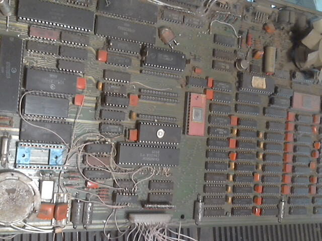

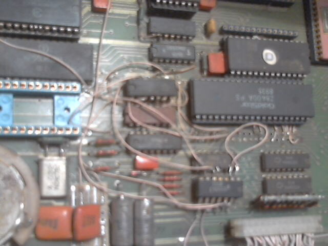

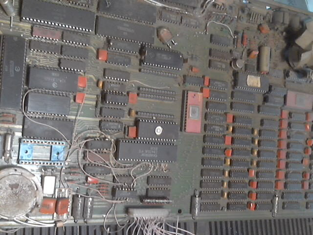

    Да нет в Корвете она пишет "Ошибка процессора" Вот и думай теперь как работает эмулятор потому что я в тексте теста процессора
    нашел этот флажок который Z80 гасит ,а 8080 нет. Нашел свой старый Корвет вот начало пути:Нажмите на изображение для увеличения.
