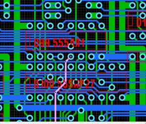

    У меня Форманта пока не копана.
    Да вроде норм должно порезаться.
    Ух Корветы эти, у вас одна модификация, у меня другая, файл платы у меня с нумерацией с вашего варианта, а по схемотехнике моего!
    С уважением, Дмитрий.

    Я просто не знаю, где там удобнее сделать порез, тк дорожка идет под мсх, в моем варианте это дорожка от 6 выв. D71. А в варианте, где CAS/ , вместо 2.5 МГц, там по другому разводка.
    В общем первый пункт - это заменить сигнал приходящий на выв5 D99 на F1T/

    Sancho45, может кратенько гайд по установке напишешь?
    1. Отрезаем дорожку идущую к выв.5 D99 и соединяем выв.5 D99 с выв.3 D24 (F1T/).
    Включаем корвет и проверяем, что все работает, как и прежде.
    2. Демонтируем КР580ВМ80А. Соединяем перемычками контактные площадки 13 и 14, а так же 19 и 20.
    Тем самым получаем сигнал INT и +5в на системном разъёме.
    3. Откусываем выв.5 D15(к555тм2) и выв.12 D27(к555ир16),но её(D27) можно полностью демонтировать и поставить панельку
    для случая возврата на 580вм80.
    4. Соединяем отрезком провода выв.6 D19 с контактом 4 системного разъема XS3.
    Выв.9 и 10 D18 c 6 контактом XS3.
    Выв.13 D44 c 8 XS3.
    Выв.5 D26 с 14 XS3.
    5. Устанавливаем собранную платку с Z80 и разомкнутой перемычкой Турбо.
    Включаем и проверяем работоспособность. Устанавливаем перемычку или кнопку турбо и проверяем работу на 5 МГц.
    Если у вас проц Z80H, то перекидываем провод с 13 выв. D44 на 14 выв. (10МГц) и проверяем повторно без турбы и с...
    Вот и вся инструкция)

    Так же надо будет добавить, что при переходе на 10 МГц проц, 580вн59 необходимо заменить на 1810вн59а

    Вариант инструкции
    По поводу шёлка не уверен, переносить или нет, у нас народ такой, запаяют детали там, где нарисовано!

    D3 и D6 по этой схеме должны быть 1531(531) серии, особенно на 10 МГц
    Можно конечно и 555 или 1533, но тогда надо будет кондёр 2200-2700пф между 8выв D39 и землей.
    Так же необходимо указать по какой схеме нумерация элементов Корвета
    А так - отлично всё)

    А вот это вопрос, как это сделать, особенно в инструкции! Предлагаю указать, что по схемам, где процессор пронумерован как D35, либо указывать двойную нумерацию, но это еще больше запутать может.
    учёл, поправлю и обновлю инструкцию
    Как будет удобнее и понятнее, мне лично не принципиально...

    Поправил инструкцию, сообщение выше поправил.

    тут еще один момент, по размерам платки, все хорошо, но нельзя ли сделать платку поуже, сократить с левой стороны, где R3 и C4, если пзу в панельке будет, то платка ложиться на нее ...
    А R3, C3 и C4 перенести в другие места ? Блокировочные кондеры можно и с верхней стороны запаять
    Но если уже поздно, то ладно, я так и сделаю, с другой стороны запаяю эти элементы. Я когда примерял, кондеры с резюками не устанавливал
