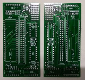

    Обращаю внимание на платки, шёлк с двух сторон специально, чтобы при вставленной плате можно было ориентироваться при наладке и запуске, куда щупом тыкнуть, надеюсь наладка не понадобится. Так вот, смотрите внимательно, чтобы запаять детали с правильной стороны! Надо было надписи сделать, "сторона деталей" и "сторона пайки", сразу не дотумкал.

    Собрал и подключил по инструкции, но все м/сх 1533. Не заработало. Рандомное поведение. Осциллом успел увидеть, что вместо тактовой на проце ерунда. И на этом пока время на нее у меня закончилось.
    Запускал на втором корвете (полураспаянная плата без четверти м.сх., восстановленная специально для этого). В его полной работоспособности не уверен, бейсик на пзу не работает, но с extrom грузится.

    поэтому и указанно какие мсх должны быть 531/1531 серии. Т.к. у ТМ2 большая задержка на переключение(более 10-15нс), а между открытием доступа к ОЗУ (access/) и началом RAS всего 50 нс, а еще мультиплексоры должны переключиться по ACCESS/. т.е нужно минимальное время для появления адреса перед RAS/. Поэтому строго 1531/531 серия.
    Но можно и на 1533, только для 2.5/5 МГц. ДЛя этого нужно на вход 11 DD3.2(тм2 на платке) подать CAS/ вместо F1T. Или лучше на вход 8 D39(2.22 на материнке, управляет RAS/) подпаять кондер 2000пф, второй вывод на массу, для задержки RAS/

    Частота меняется с 5 МГц на 2.5 МГц при обращении к памяти.
    Но серия касается только при обращении к ОЗУ. ОПТС должен запуститься по любому

    Нет, артефакты на экране.
    Цитата Сообщение от Sancho45 Посмотреть сообщение
    Это с Z80 или вообще ?
    Это до Z80. До Z80 я его погонял час после восстановления и начал доработку.

    Начните с тактовой, на разъём должен приходить F1T/, потом он идёт через инвертор на платке, при отсутствии перемычки турбо на проц должен придти чистый F1T
