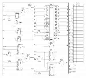

    Цепочки 5МГц и F1T отличаются.
    Да, я об этом сообщал в предыдущих сообщениях.
    Через часок закончу и выложу предварительный вариант под проверку.
    Так выше уже есть финальный вариант. Там все цепочки, как надо... Или вы по Госту хотите ?
    Можно и так сказать. Я библиотеки отрисовывая по ГОСТу.
    Собственно вот:

    На первый взгляд всё в порядке. Инвертор в цепи F1T/ я заменил с ла3 на ле1, тк ле1 1531 серии для уменьшения задержки клока. Но в варианте 2.5 МГц 1531ЛЕ1 можно полностью исключить, заменив этот инвертор на элемент с ЛА3 и соединив выход ЛА3 F1T c входом CLK Z80. Платку надо делать однозначно на системный разьем, гораздо легче будет устанавливать. Я и все так склоняюсь, к тому что бы сделать посадочные места на платке для AY или дальнейших расширений
    Шаг разьема буржуйский под IDC иголки, они отлично входят в системный разъем
    Под него и рисовал
    Ну не знаю, по сути расширений нет как и готовой схемы, а нагородить можно чего угодно. Думаю сначала сделать небольшую платку сугубо Z80 - надо "завлечь" народ. :-)
    А вот продублировать системный разъём наверное стоит.
    да, под них нарисовано, хотя на мою форманту у меня есть ответки "штатные", но и штырьки хорошо подходят, я примерял.
    Если со схемой всё нормуль, займусь дальше, блокировочных кондеров добавить, настроить классы сетей и начну трассировать, как время выдадется, вот была пара часов - схемку отрисовал.

    Такой вопрос, плату готовить чтобы детали "смотрели" вниз или вверх?
    Вот тут старый ускоритель я так понял деталями вниз
    https://zx-pk.ru/threads/30601-z80-n...=1#post1025274
    И еще вопрос по дополнительному разъему, разводить его в ряд, как PLD6 или оставить пятаки под пайку там, где удобнее для трассировки?

    Деталями вниз думаю.
    Пятаки и в ряд. Мне не принципиально,но думаю удобнее будет искать где какой, если они в одном месте и в ряд.
    Нужно еще некоторые изменения в основной плате сделать.

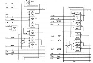

    Например d71 8.45 на 8 листе в одном варианте к 2.5МГц подключен, в другом к CAS/, надо к CAS/
    Иначе при установке z80 клок 2.5 МГц не попадает в окно записи атрибутов цвета
    Деталями вниз думаю
    Я подумал что проц так сильнее греться будет.
    Это нужно будет отдельное описание сделать, а потом всё вместе к примеру в ПДФ сделать.
    Есть такое дело, и заморочек это принесёт еще не мало, но всем по разному! Вот сводный кусок схемы двух разновидностей Корвета.
    Как видим подключение различается. Но и этого мало, я проследил по файлу платы и сканам распаянной платы Корвета. Так вот по нумерации деталей она совпадает со схемой Sancho45, а подключение сразу к CAS/ как на второй схеме, т.е. без элемента исключающее ИЛИ!
    Всё надо будет по месту смотреть и сравнивать.
