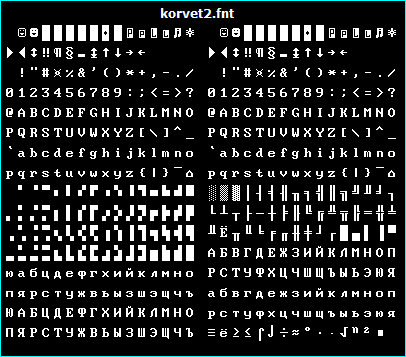

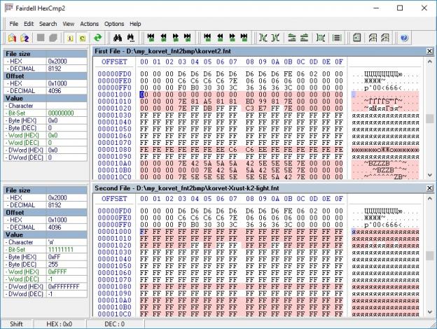

3) Прошивка ПЗУ: OPTS1_1.rar (это оказался стандартный korvet11.rom из комплекта эмулятора от Сергея Ерохина - ESL)
4) Прошивка Знакогенератора: zg.rar (первая половинка от стандартного шрифта Корвета korvet2.fnt, вторая половинка - битая)
