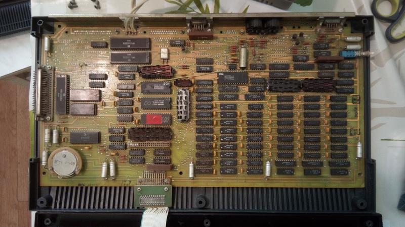

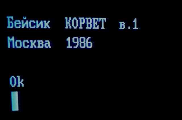

    Xrust, хотел у вас уточнить информацию по вашим Корветам.
    Итак у вас два Корвета:
    Корвет №1 с желтой маской:
    У него:
    1) Обычный шрифт
    2) Текст при выводе на телевизор НЕ смещен влево на один столбец (что необычно для Корвета)
    3) Прошивка ПЗУ: OPTS1.rar (в моей базе уникальная, такой еще не всплывало)
    4) Прошивка Знакогенератора: не считывали.
    5) Прошивка ПЛМ D40, отвечающая за НЕ смещение на столбец влево: D40_PLM.rar (любая d40-X.JED в архиве)

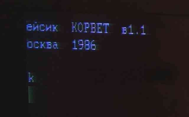

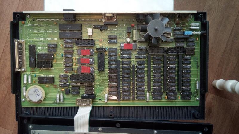

    Корвет №2 с зеленой маской:
    У него:
    1) Тонкий шрифт с засечками
    2) Текст при выводе на телевизор смещен влево на один столбец (как и на обычном Корвете)
    3) Прошивка ПЗУ: OPTS1_1.rar (это оказался стандартный korvet11.rom из комплекта эмулятора от Сергея Ерохина - ESL)
    4) Прошивка Знакогенератора: zg.rar (первая половинка от стандартного шрифта Корвета korvet2.fnt, вторая половинка - битая)
    5) Прошивка ПЛМ D40, возможно отвечающая за тонкий шрифт (так понимаю не считывали).
    Если все вышеописанное верно, то две просьбы:
    1) Не могли бы считать знакогенератор из первой машинки?
    2) Если переставить D40 из второй машинки в первую, становится ли ее шрифт тонким? И если так, можно ли считать эту D40 из второго Корвета на Стерхе?
