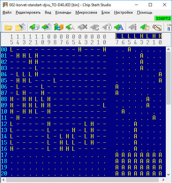

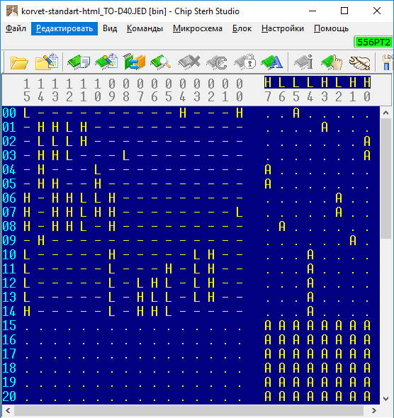

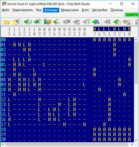

  10. #159
    06.04.2013
    г. Могилев, Беларусь
    254
    110
    62
    28 сообщений
    Насколько я понимаю, один символ = 16 пикселей
    Один символ в Корвете 8 в ширину на 16 в высоту, таблица 5 ТО.
    Цитата Сообщение от TomaTLAB Посмотреть сообщение
    Что то я запутался...
    Так же заметил несоответствие прошивок ПЛМ D40 в текстовом тех. описании со страницы Сергея Ерохина и сканированном тех. описании в DJVU.
    Более того у меня есть еще два варианта сканов ТО из разных источников - везде табличка прошивки ПЛМ D40 такая же, как и в DJVU.
    Итого у нас имеются три версии прошивки (в архиве ниже переименовал по своему, чтобы не путаться):
    1) Из текстового ТО от Сергея Ерохина (Сергею передал это ТО разработчик Корвета Николай Рой):
    001-korvet-standart-html_TO-D40 = Video_D40.JED = techref.htm#tab5
    2) Из различных сканов ТО (набрал вручную в редакторе Sterh Chip Studio):
    002-korvet-standart-djvu_TO-D40 = Korvet_TO.djvu
    3) Прошивка со сдвинутым вправо рядом символов c первого Корвета Xrust:
    003-korvet-Xrust-k1-right-shifted-D40 = d40-x.JED = plmD40_1.BIN
    Архив со всеми тремя прошивками можно скачать отсюда: KORVET_PLM_D40.rar
    Соответсвие обозначений в таблицах:
    djvu_TO - html_TO, Sterh
          0 - L
          H - -
          1 - H
    Если попытаться сконвертировать все прошивки из JeDec (*.jed) в BIN с помощью утилиты jedutil из состава MAME, то вторая и третья отлично конвертируются в обе стороны, а вот первая выдает ошибку Fatal error: Bad transmission checksum.
    Из всего вышеописанного можно сделать вывод, что первая прошивка из текстового html-описания скорее всего битая, где-то в ней есть ошибки. Эталонной скорее всего нужно считать вторую, т.к. именно она встречается во многих других источниках бумажной документации.
    Ну или у кого есть возможность, считайте на Стерхе в режиме 556РТ2 D40 у стандартного Корвета, тогда будет ясно уже железобетонно.
    Если считать в режиме 27512, скорее всего получится тот же plmD40_2.bin - второй Корвет у Xrust практически обычный, за исключением тонких шрифтов, которые пока непонятно чем вызваны (выяснилось, что за них не отвечает D40)
    Последний раз редактировалось Serebriakov; 22.08.2022 в 00:49. Причина: Поправил битые ссылки

    Serebriakov, сегодня выяснил, что "тонкий шрифт" не зависит от D40.
    Какой кварц установлен в машине, где тонкий шрифт ? возможно, если кварц на более высокую частоту, то будет такой эффект ИМХО.
    Строго рекомендую забыть про нее, тк она криво исполнена. Вместо нее использовать из этого сообщения. Там ССИ(Hsync) в поряде, других отличий от заводской нет и картинка так же отображается без проблем справа !
