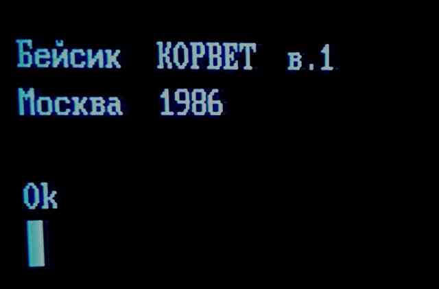

    Xrust, хотел у вас уточнить информацию по вашим Корветам.
    Итак у вас два Корвета:
    Корвет №1 с желтой маской:
    У него:
    1) Обычный шрифт
    2) Текст при выводе на телевизор НЕ смещен влево на один столбец (что необычно для Корвета)
    3) Прошивка ПЗУ: OPTS1.rar (в моей базе уникальная, такой еще не всплывало)
    4) Прошивка Знакогенератора: не считывали.
    5) Прошивка ПЛМ D40, отвечающая за НЕ смещение на столбец влево: D40_PLM.rar (любая d40-X.JED в архиве)

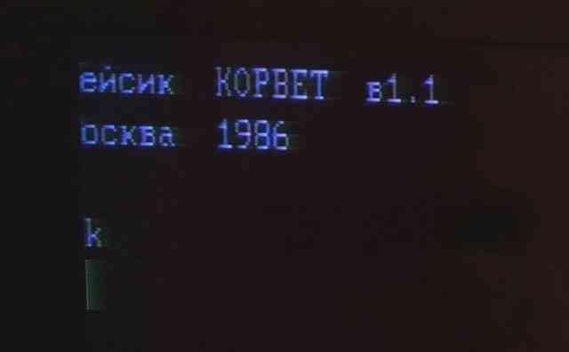

    Корвет №2 с зеленой маской:
    У него:
    1) Тонкий шрифт с засечками
    2) Текст при выводе на телевизор смещен влево на один столбец (как и на обычном Корвете)
    3) Прошивка ПЗУ: OPTS1_1.rar (это оказался стандартный korvet11.rom из комплекта эмулятора от Сергея Ерохина - ESL)
    4) Прошивка Знакогенератора: zg.rar (первая половинка от стандартного шрифта Корвета korvet2.fnt, вторая половинка - битая)
    5) Прошивка ПЛМ D40, возможно отвечающая за тонкий шрифт (так понимаю не считывали).
    Если все вышеописанное верно, то две просьбы:
    1) Не могли бы считать знакогенератор из первой машинки?
    2) Если переставить D40 из второй машинки в первую, становится ли ее шрифт тонким? И если так, можно ли считать эту D40 из второго Корвета на Стерхе?

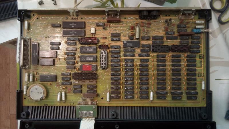

    Цитата Сообщение от Arix Посмотреть сообщение
    Что это такое?
    Фотки печатных плат Корветов топикстартера из начала темы.
    Xrust в этой теме описывал историю ремонта своих Корветов условно как Корвет №1 (на фото с желтой маской) и Корвет №2 (на фото с зеленой маской).
    Корветы ему достались очень необычные. Я хотел-бы структурировать информацию по его Корветам в одном посте, для дальнейшего занесения в базу прошивок.

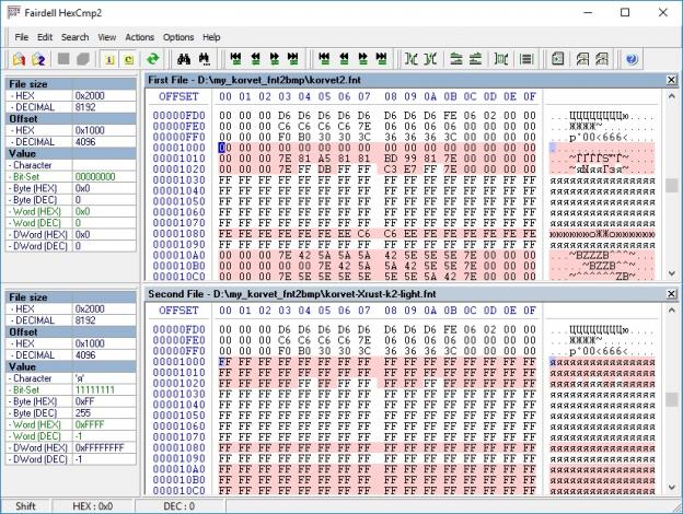

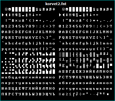

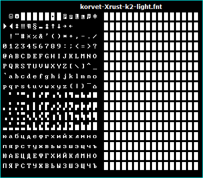

    Отрисовал знакогенератор слитый с Корвета №2 - похоже он не уникален, а просто вторая половинка побилась:
    Для сравнения оригинальный знакогенератор Корвета:
    Это подтверждается и в HEX-редакторе если сравнить оба знакогенератора:
    Как раз посередине файла со смещения 0x1000 (4096=4кб из 8) в знакогенераторе с Корвета №2 одни 0xFF (255).
    Вот отсюда можно взять не битый ром шрифта: korvet_pk_8020_firmware.zip
    Итого второй Корвет остался интересен только в плане того, каким образом он отрисовывает шрифт тонким. В остальном ПЗУ и знакогенератор там самые обычные для Корвета.
